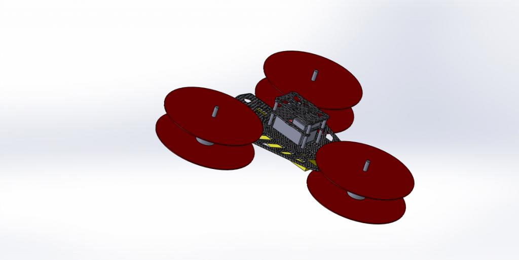

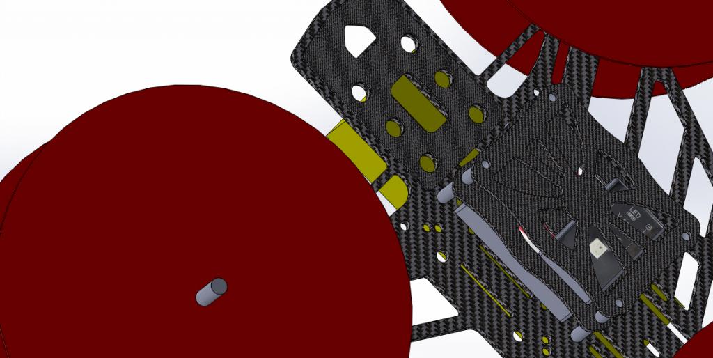

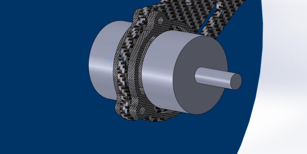

Voici mon nouveau projet en attendant de faire chauffer la cnc la semaine prochaine....je fais donc dans le micro encore une fois! apres mon microquad, mon clone hammer voici le début du microY6 grenoblois...
Objectif de montage
Chassis carbone sergé 3mm
6 X ZMR1804 2400KV
6 X ESC ZMR G series
NAZA LITE + GPS
lipo 3S XXXXmah (a definir en testant le meilleur ratio poids/autonomie)
sur le devant platine avec dampers pour mobius
helices 5 ou 6 pouces
Objectif utilisation
manuel à vue et FPV

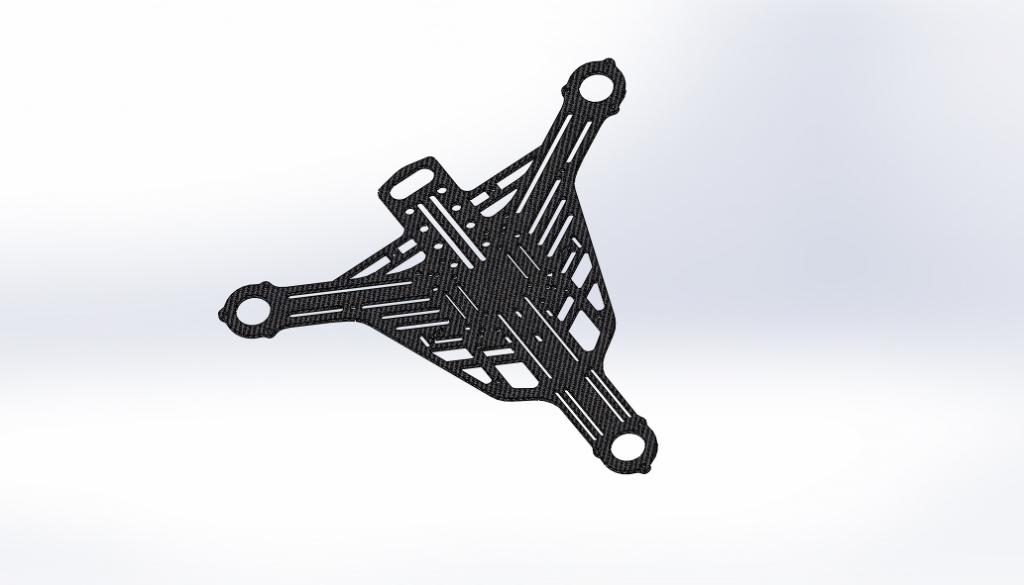

Voici donc le début de l'esquisse solidworks et la découpe cet aprem

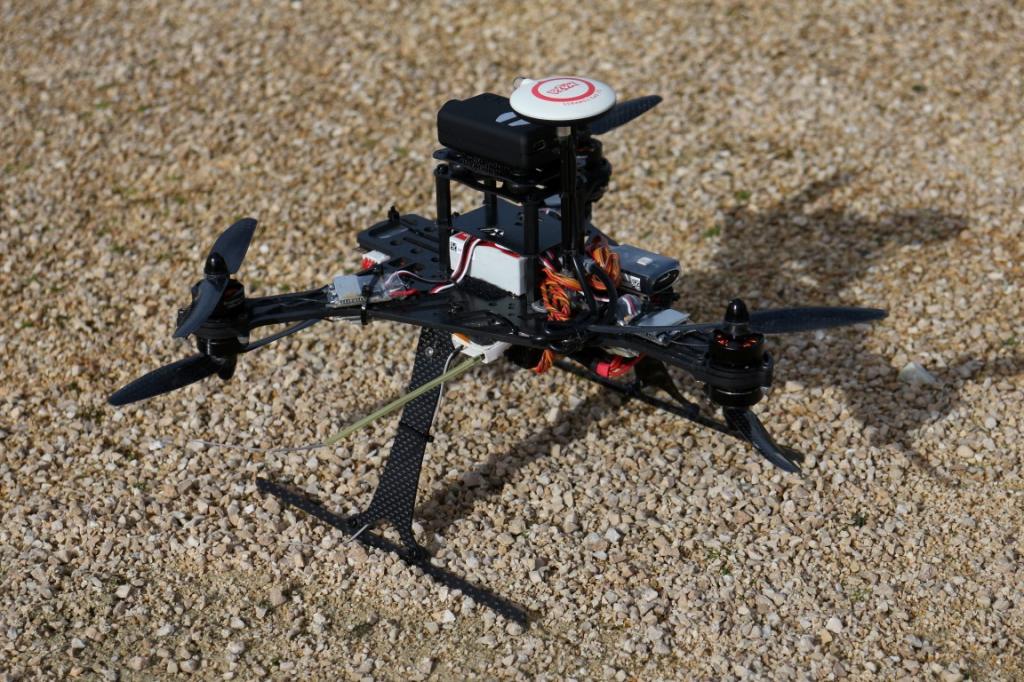

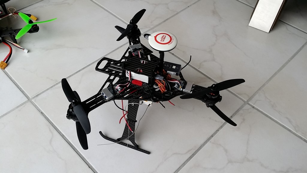

MessagePosté le: Mar 21 Jan - 16:09 (2014)    Sujet du message: Micro Y6 ZMR1804 ! Répondre en citant

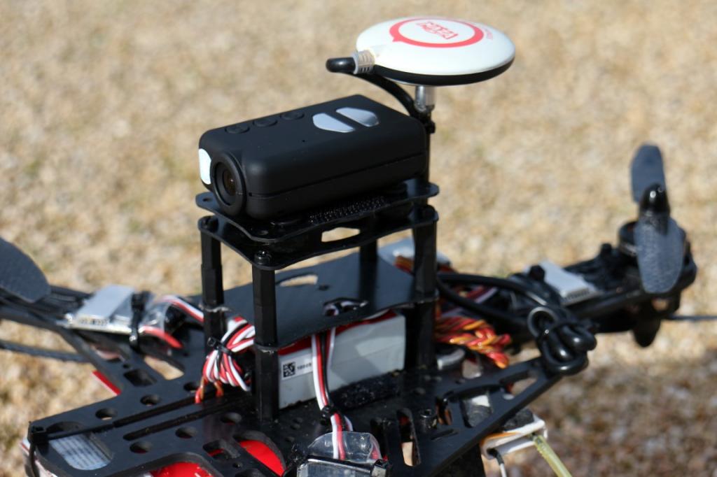

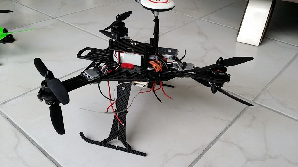

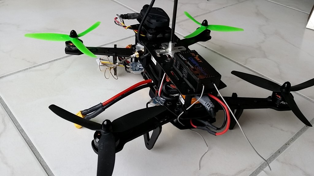

Bon voici qques photos en cours de montage.... ;-)

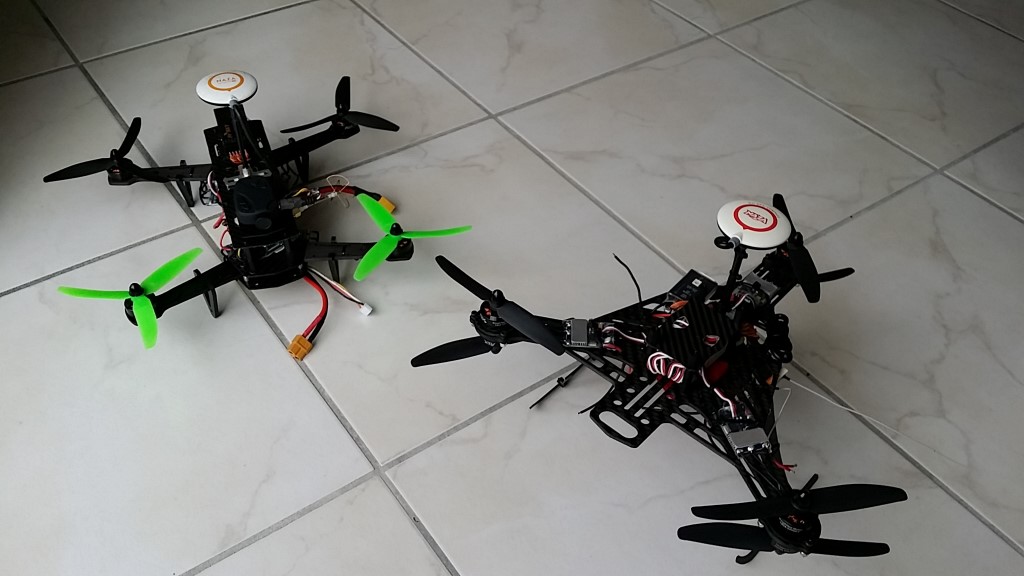

Le mini hammer X4 fait moins de 500grs tout équipé hors lipo
Le microY6 fait au final maintenant que je viens de finir (faut que je fasse de nouvelles photos) 408grs hors lipo et hors mobius.

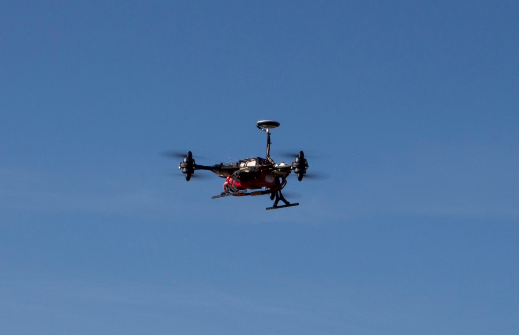

MessagePosté le: Ven 24 Jan - 19:12 (2014)    Sujet du message: Micro Y6 ZMR1804 ! Répondre en citant

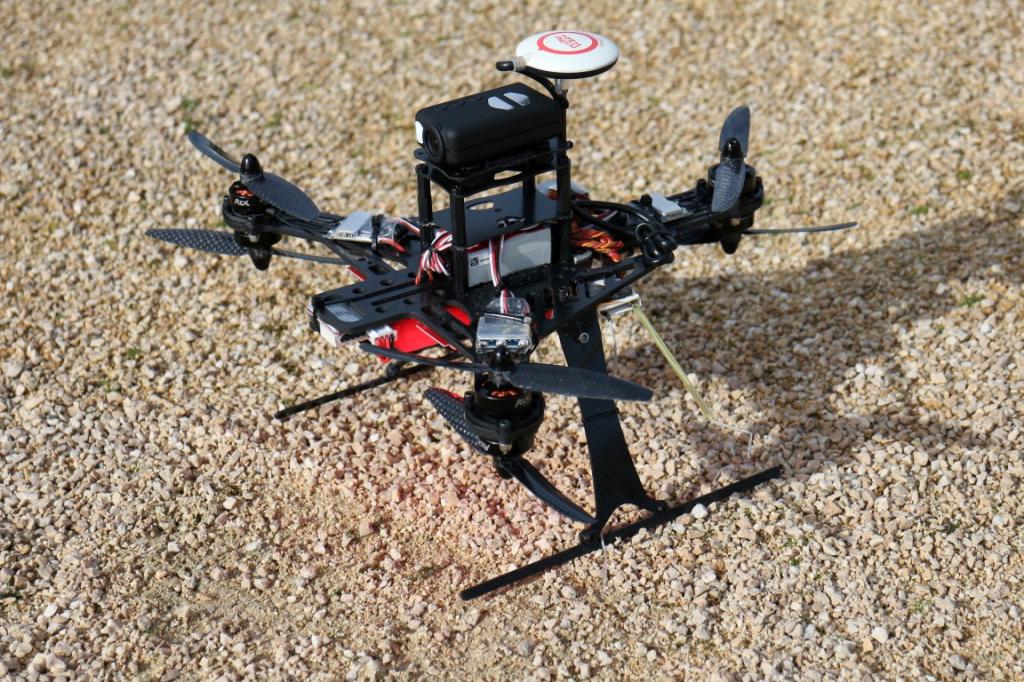

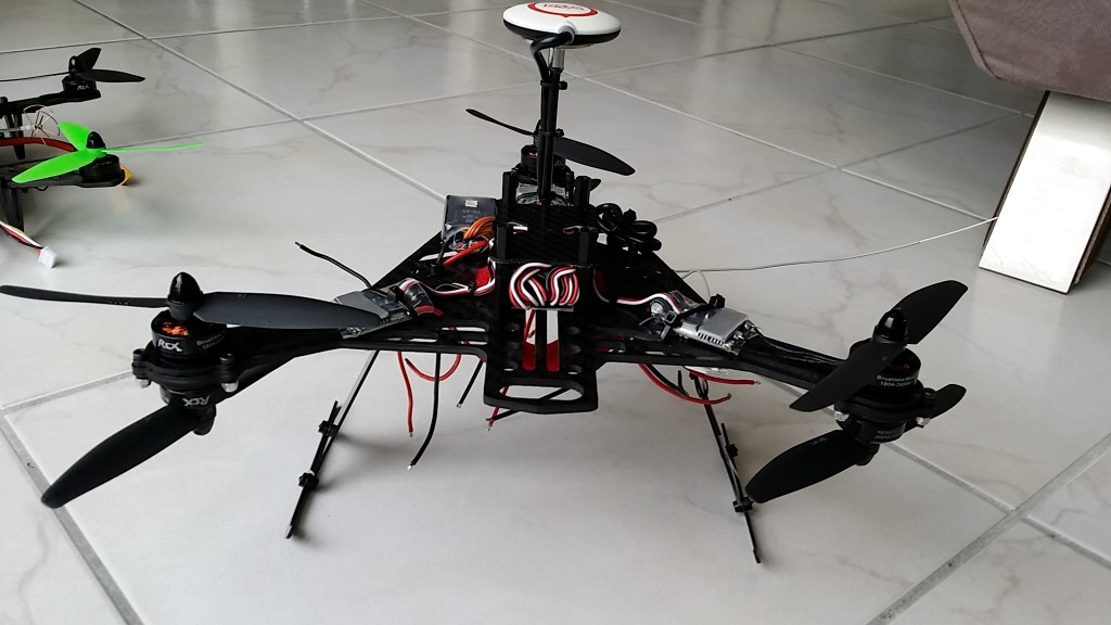

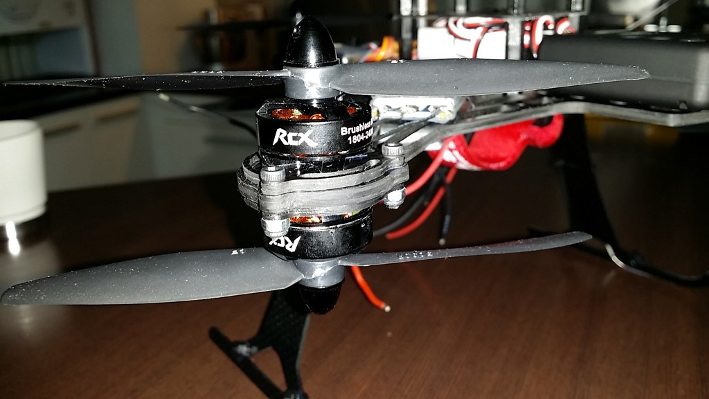

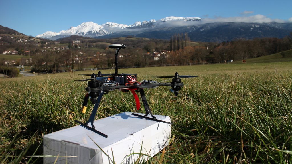

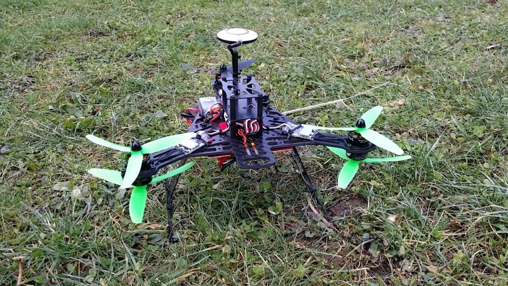

un chtite photo !
MessagePosté le: Ven 24 Jan - 19:14 (2014)    Sujet du message: Micro Y6 ZMR1804 ! Répondre en citant
Cool! tu vols en fpv avec ? tu utilises la cam 808 pour la retransmission video ??!?
MessagePosté le: Ven 24 Jan - 19:27 (2014)    Sujet du message: Micro Y6 ZMR1804 ! Répondre en citant
ca c'est du bon job! Okay
MessagePosté le: Ven 24 Jan - 20:09 (2014)    Sujet du message: Micro Y6 ZMR1804 ! Répondre en citant
salut les gars! je suis en 808 HD sur le petit hammer je vais faire un post pour le présenter et celui la est en mobius j'ai de la place pour mettre des dampers devant avec la mobius. Je n'ai malheuseument pas encore volé avec car j'ai 2 moteurs défaillants....ils saccadent ! du coup j'en ai commandé 2 autres mais en ce moment c'est chinese holidayssssss
Je vous ferais des videos une fois receptionnés.

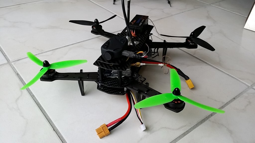

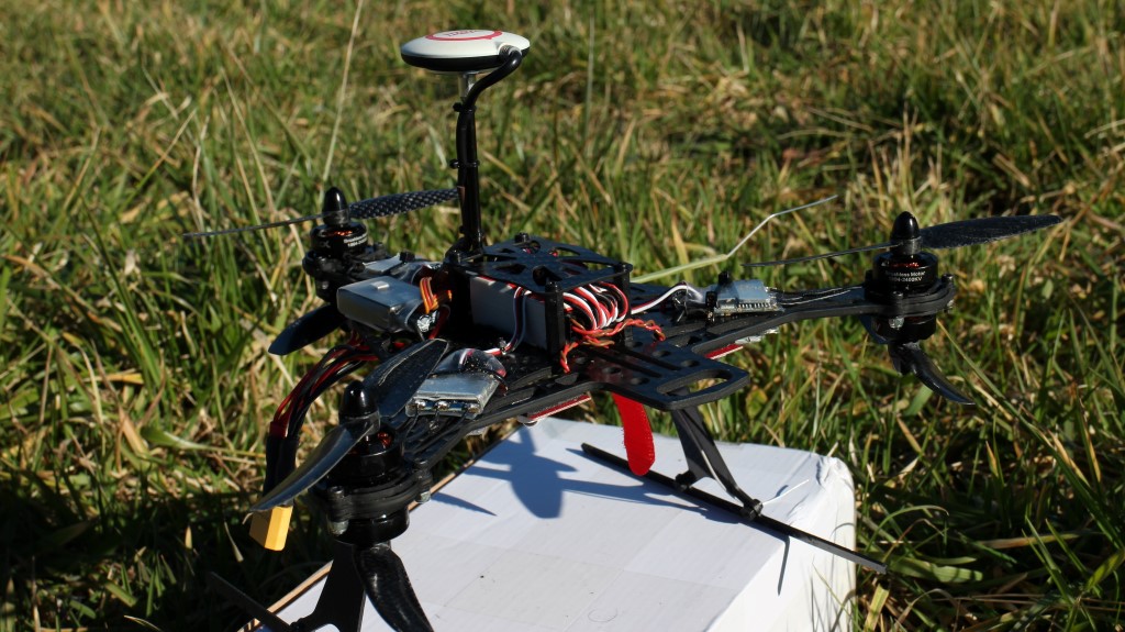

MessagePosté le: Jeu 6 Fév - 13:44 (2014)    Sujet du message: Micro Y6 ZMR1804 ! Répondre en citant

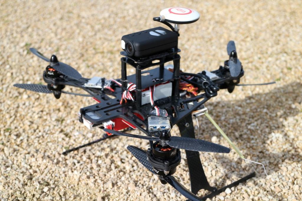

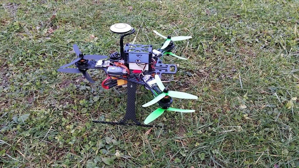

Voici quelques nouvelles photos !!! j'adore ce tricopter. L'autonomie tombe a 9Min30 avec la mobius dessus ! donc de la bombe...ca avoine si on pousse un peu.

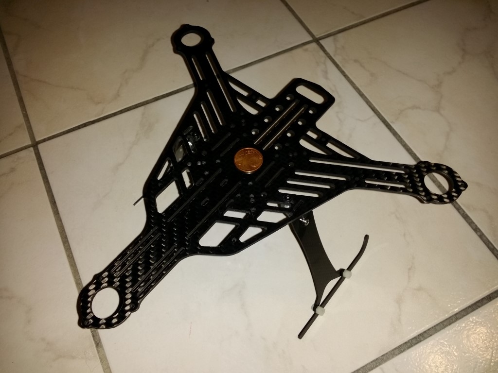

Le chassis c'est du carbone sergé 3mm plaque 26X26cm + carbone sergé 1.5mm pour les pieds et plaques centrales 20x20cm + 5€ de visserie acier+nylon noir+entretoises....et de la découpe biensur à la CNC mais pour moi c'est gratos ;-)
Donc suivant le prix du carbone ca peut tout changer

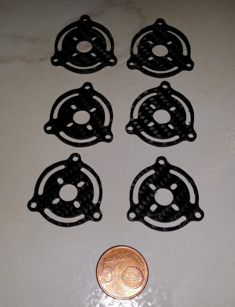

Pour répondre à ta question Florent c'est 120€ fdout pour le chassis comprenant
6 supports moteur 2mm
1 frame en 3mm
2 plaques en 1mm
2 coins 2mm pour les pieds
2 pieds 1.5mm
2 supports en bas des pieds 1.5mm
Visserie nylon noir pour le centre
Bref c'est donné à ce prix vu le boulot...je vais en réaliser 5 ou 6 et affiner le prix de revient versus le temps passé car le dernier m'a pris 5h de boulot au total...pour toutes ces découpes et calages, nettoyage de l'huile de coupe, dremel pour enlever les fibres restantes....

Photos mobius sur le multi :

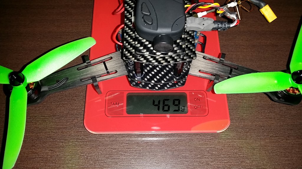

MessagePosté le: Mar 18 Fév - 08:59 (2014)    Sujet du message: Micro Y6 ZMR1804 ! Répondre en citant

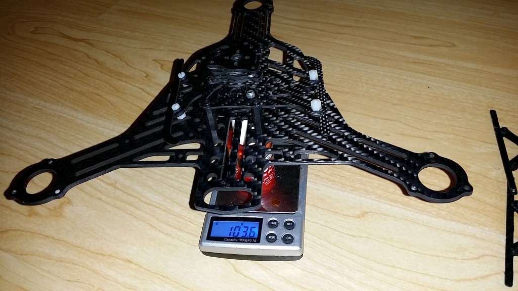

Pour ceux que cela pourrait interesser je poste le poids total du chassis Y6 ! avant l'envoi chez un nouveau proprio ;-)
