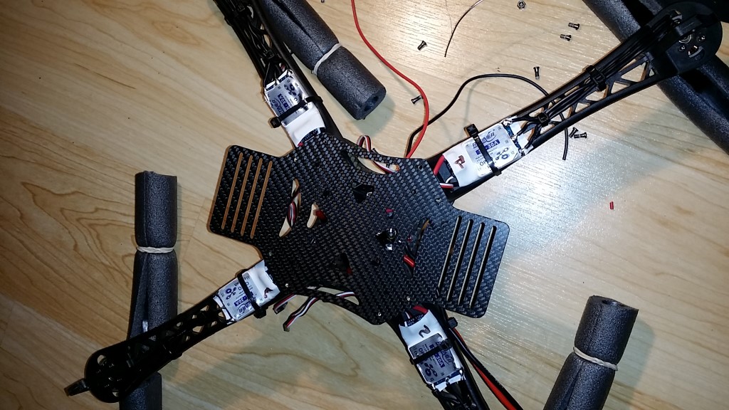

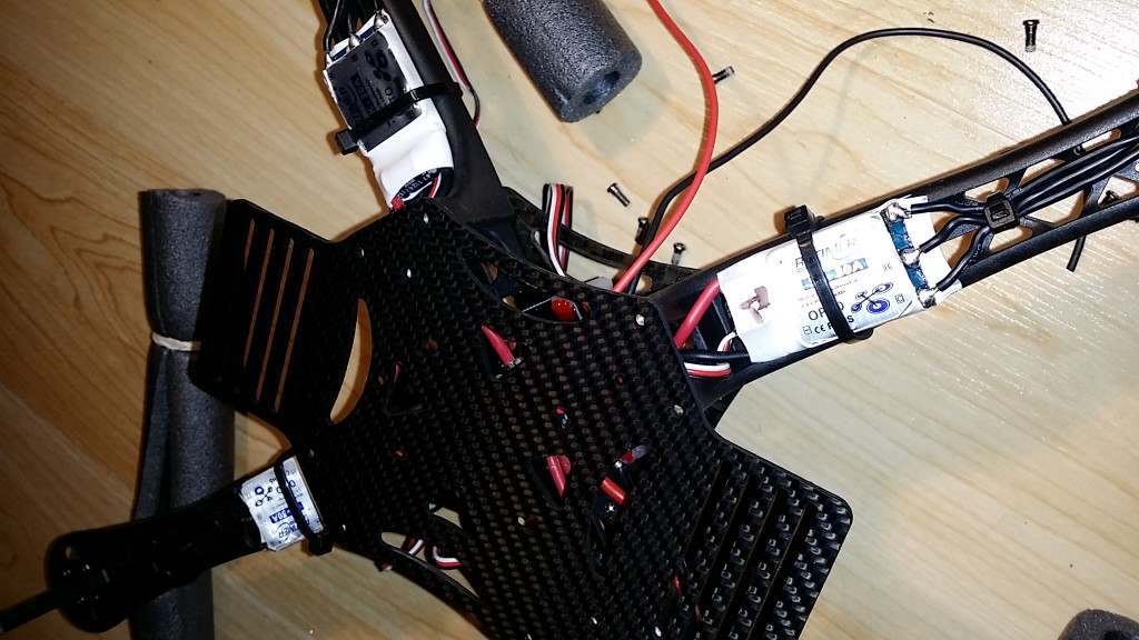

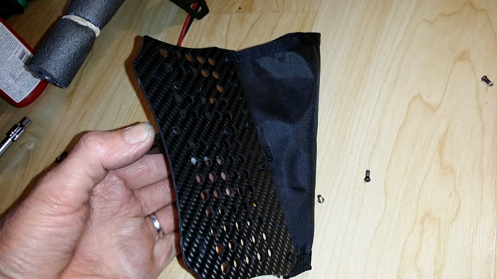

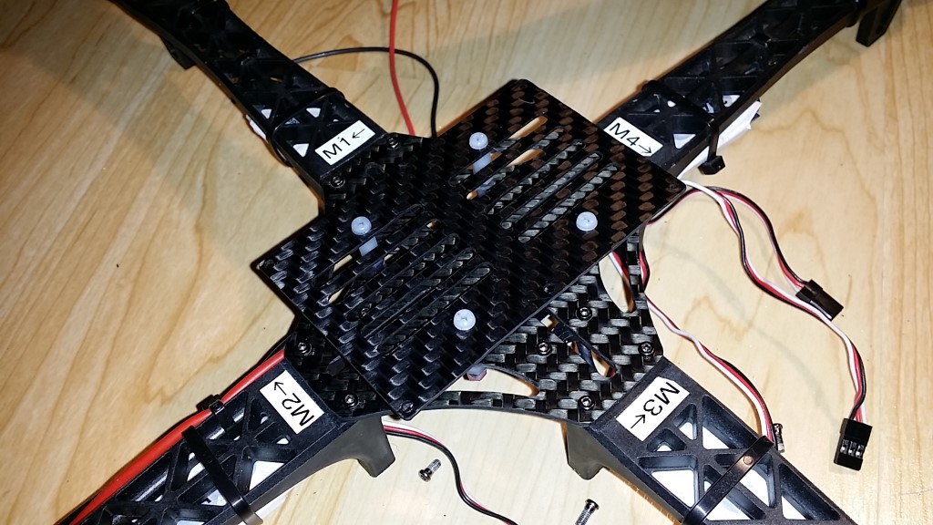

Et oui tout est dans le titre, j'ai refait le chassis du F450 en carbone pour plus de rigidité et car il me restait des chutes surtout ;-) et puis j'ai adapté mon petit parachute de mon Y6 4kg qui sera homologuer.
Du coup les tests seront réalisés sur le F450 lesté pour voir le comportement du parachute!
Alors il manque le RX, le naza et des helices en plastoc car les graupner c'est pas donné.
Je vous informerai en video du resultat! pour le moment je dois finir le chassis, attacher le parachute au chassis, et trouver un champ assez grand pour la dérive du parachute.

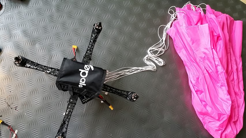

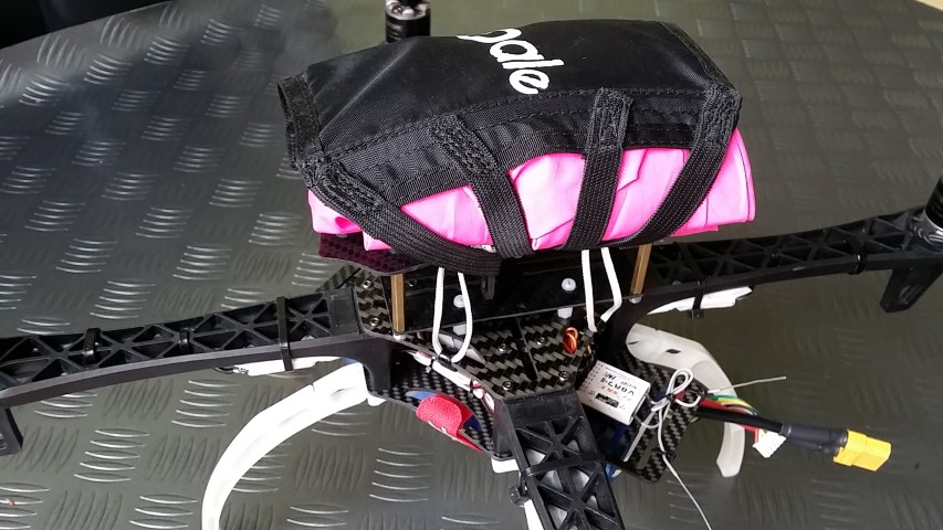

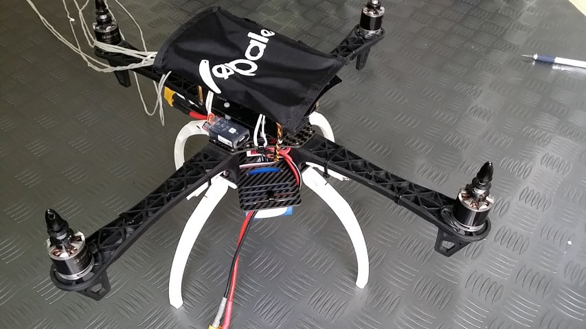

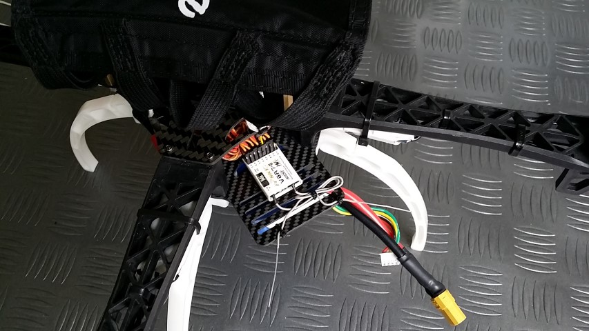

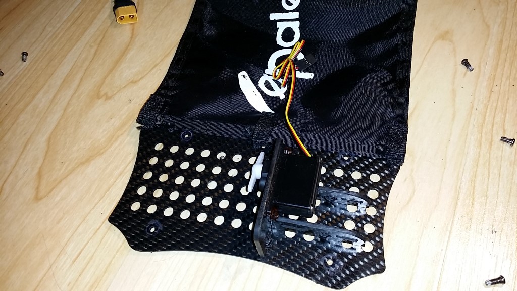

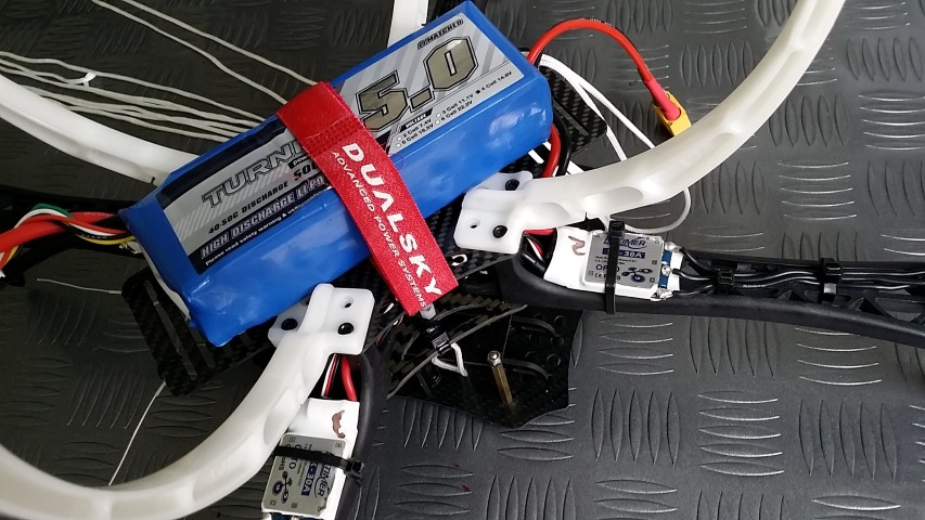

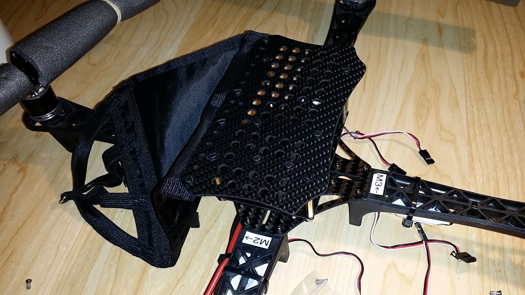

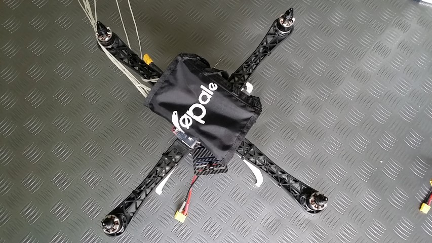

bon je reprends le projet car je dois sortir le Y6 -4kg rapidement avec la validation de son parachute...
bref le parachute va servir sur le F450 pour tests meme si il va bien dériver car j'ai calculé la taille du para pour 4kg et le F450 va peser maxi 3Kg car apres il va plus décoller ;-)
Voici les photos tout équipé. Je dois apprendre à bien plier le parachute (videos opales a regarder) et à prier car il va prendre cher le pauvre si ca se passe mal.
Je le mettrais a 60m pour tester en dessous je pense que c'est pas assez...et un bon champ d'herbe longues.
MessagePosté le: Mer 4 Juin - 16:30 (2014)    Sujet du message: F450 : Modification du DJI en FULL carbone et mode suicide! Répondre en citant
lourd le système avec le parachute ?
MessagePosté le: Jeu 5 Juin - 11:57 (2014)    Sujet du message: F450 : Modification du DJI en FULL carbone et mode suicide! Répondre en citant
Je dois le repeser mais non ultra light normalement j'ai 190grs je crois (servo, plaques carbone, entretoises, visserie, pod de larguage, parachute)
