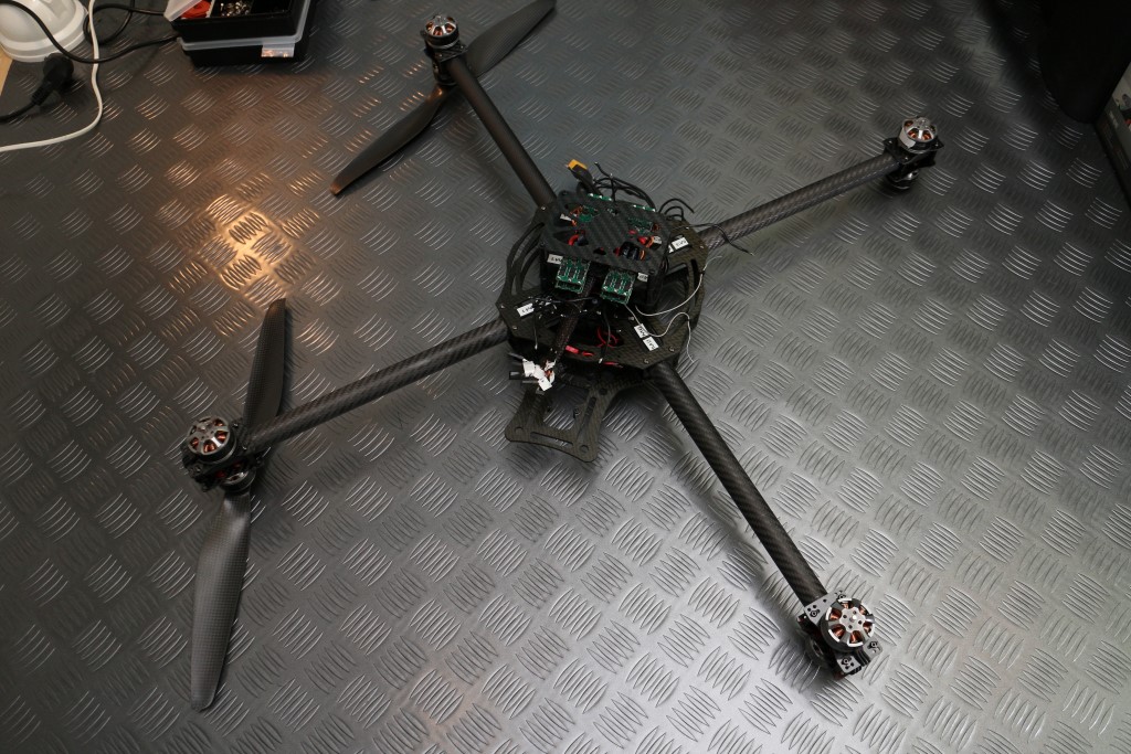

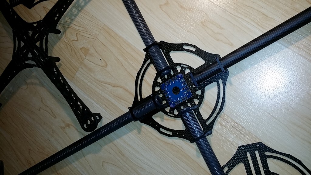

Hello,
Pour utiliser mes T MOTOR (encore 16 dans les cartons) je demarre ce petit projet, juste un petit quadri X8 pour nacelle gopro 3 axes ou NEX 2 axes.
Je ne connais pas le poids pour le moment en tout cas ca va ouiner si c'est leger car ils ont la patate les petits 3110 en 5S....
Config
Chassis type quadri -2kg avec support nacelle tarot integré
pour la version X8 passage des centerplates de 2mm à 2.5mm en TAFETAS SERGE (du lourd ;-)
Bras en 22mm
Clamps sympa avec filetage integrés permettant d'ouvir le chassis sans faire tomber les bras top !
Naza V2 GPS
TMOTOR 3110 480
Prop 16pouces TM Rctimer carbone
ESC RCtimer 30A opto
4S 5000

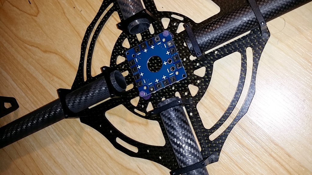

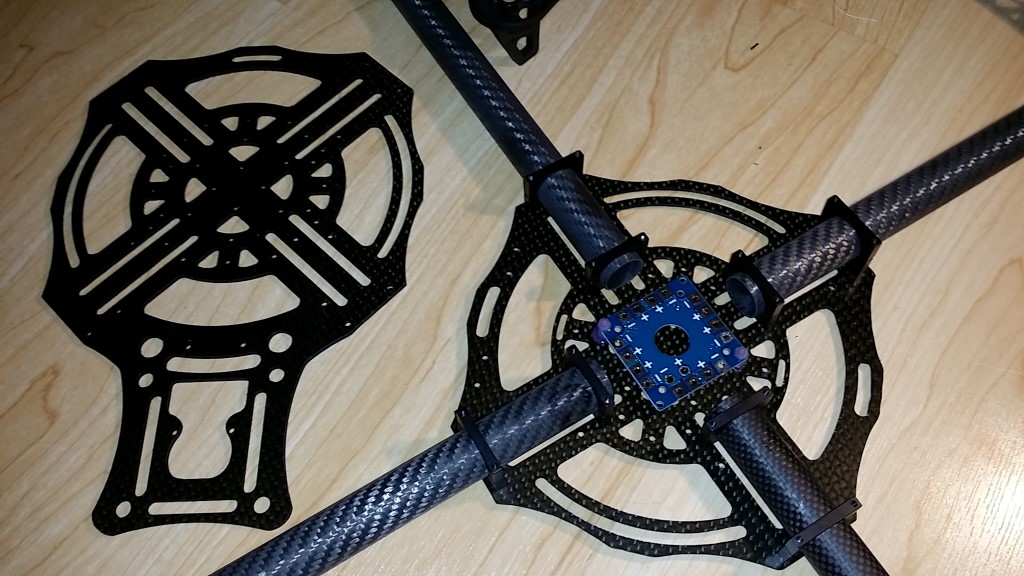

Le tout début:

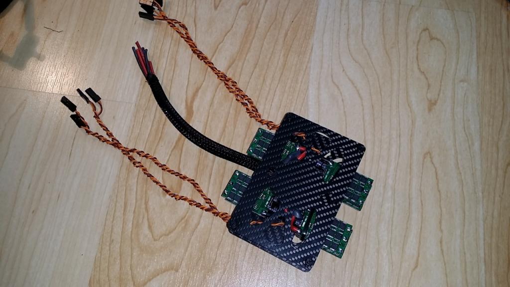

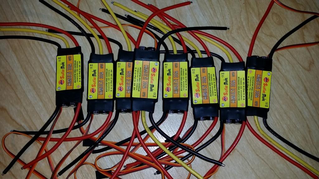

MessagePosté le: Sam 15 Fév - 22:08 (2014)    Sujet du message: Démarrage projet X8 light Répondre en citant
c'est parti les gars !

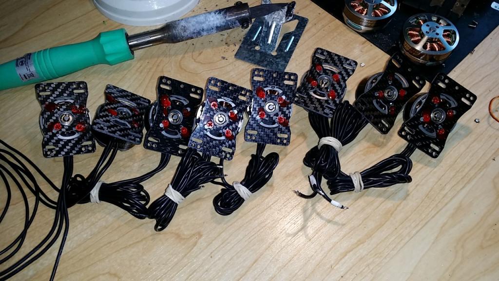

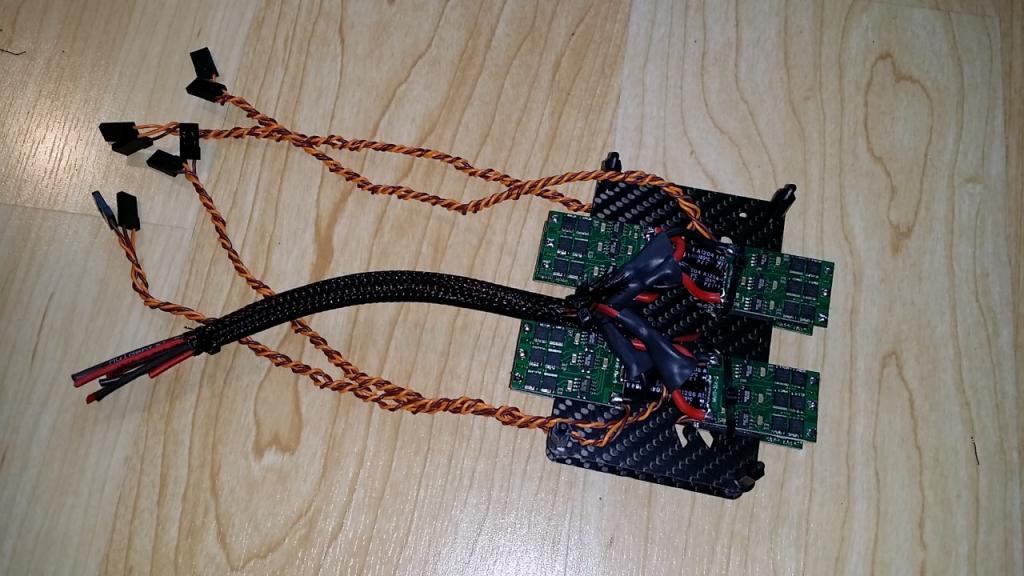

Montage des moteurs sur leur support, montage des 8 esc sur leur support à l'air libre pour les refroidir correctement ! car un peu chargé ces 30A lxrc à mon avis tiennent pas plus de 15A apres ils bipent! la avec la gaine thermo en moins et à l'air libre je pense que cela va tenir...en meme temps pas le choix car je les avait commandé y'a quelques semaines avant d'avoir testé les premiers sur mon Y6 qui avaient conduit au crash et bip bip des esc apres 5min de vol....en slow fly

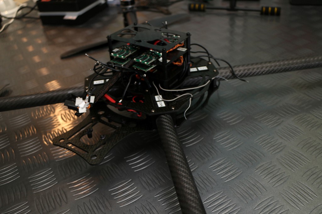

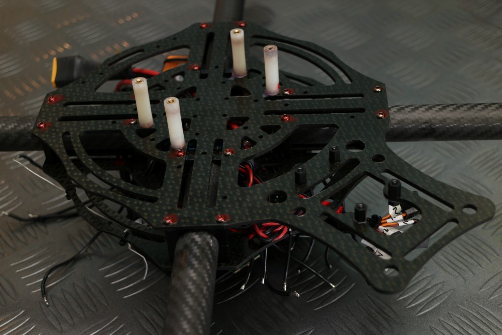

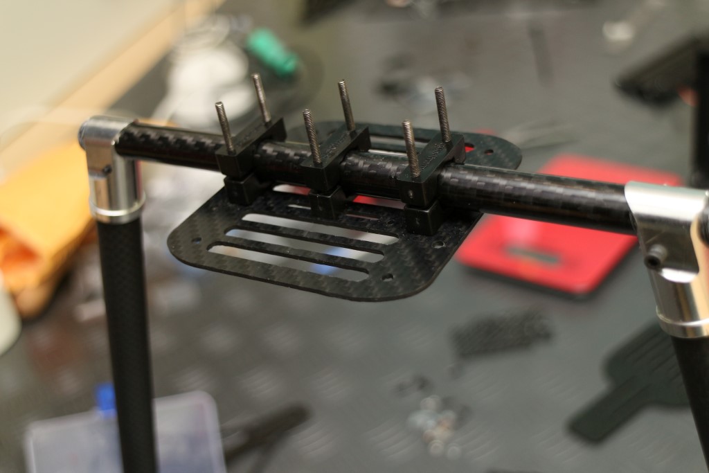

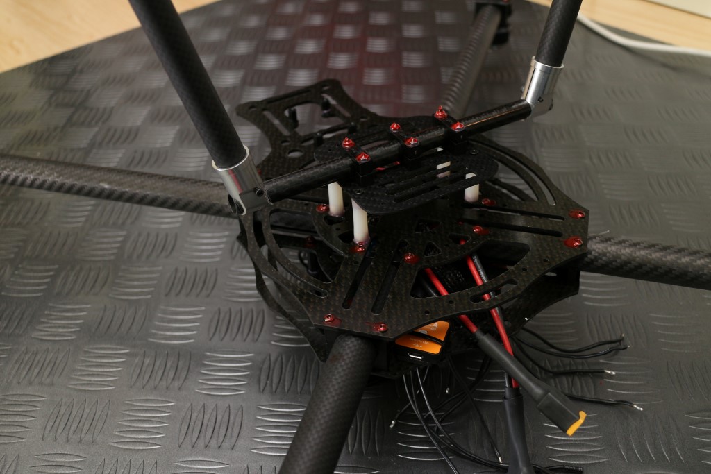

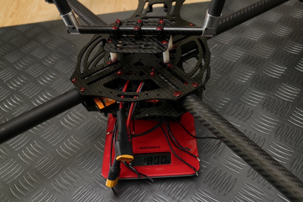

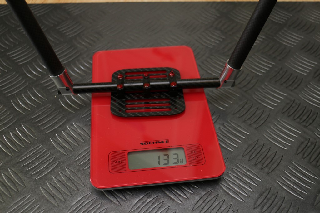

voila la suite! j'ai trouvé un peu de temps pour avancer sur l'un de mes milles sujets...en cours...

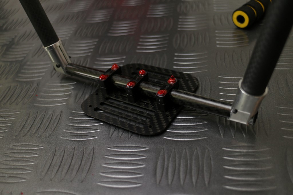

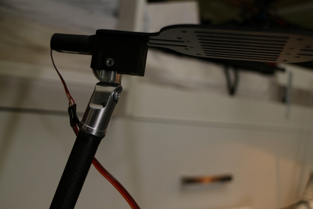

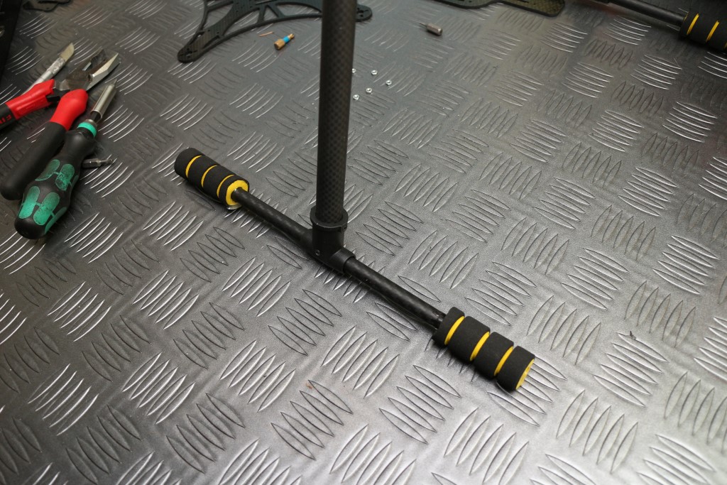

Les photos valent mieux qu'un long discours mais vous remarquerez le petit train motorisé ;-) je sais pas encore si je le monte sur celui la ou pas ?! mais ca etre top pour les nacelles 3 axes....car prix de revient 2 moteurs de train de pieds avion (25-30€), un kit tarot,....bien loin des couteux mais plus robustes kit de pieds foxtech ou rctimer à 400$...
pour le moment il est monté en pieds fixes et tres (trop) long que je vais recouper.

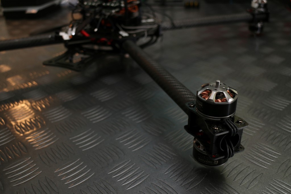

attends reste pas mal de poids tout de meme ! les lipos, la nacelle au choix une tarot pour gopro ou une 3 axes RCTIMER j'ai prévu les 4 trous 62mm....
le but était ce coup ci du non homologable mais quelque chose avec de la redondance ;-) double moteurs, 2 lipos (2 XT90 sur la photo)....j'aimerais bien 2 naza mais je sais pas faire ;-)
le parachute bof ca sert pas à grand chose en dessous de 40m ca sert à rien donc je sais pas trop au final.
