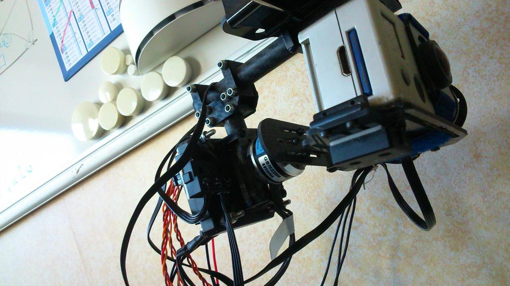

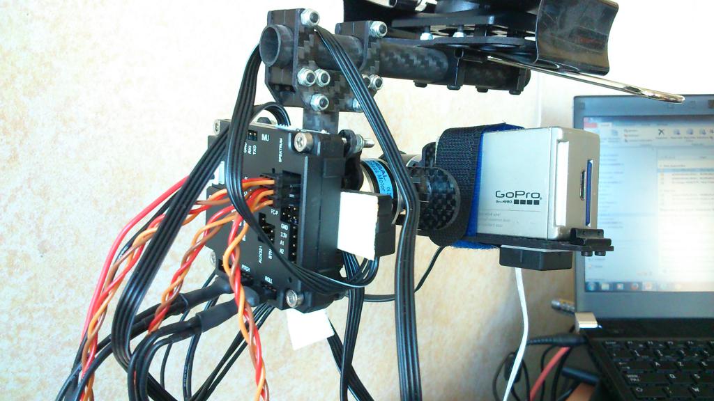

Bin ca y est elle est connecté, la a coté de moi.
Bon je me pause la question de ou mettre l'imu frame...
En tous cas les 2 sont connecté et reagisse bien

Il me reste une petite plaque a faire pour réalise un support moteru pour le 3 eme oeil .
MessagePosté le: Dim 10 Aoû - 21:39 (2014)    Sujet du message: Version 32 bit alexmos avec 2 IMU Répondre en citant
Petite plaque en cours de réalisation.
En attendant gros bricolage avec un X de moteur bl.
Config des pid du 3eme axe au final ceux de la doc P 10; I0.01; D10
Et bonheur utilisation du sbus de la carte (je me demandais comment j'allais faire car plus de sorti analogique de dispo).
Au final le sbus peut etre utiliser juste avec un cordon en y donc l'un a la carte zero uav l'autre brin a la carte alexmos .
Reste a piger comment bloquer l'axe Yaw pour qu'il me garde ou pas l'axe du multi...
A suivre demain... merci les vacances

au final la capteur de frame et monté "above" plutôt que "bellow" je l'ai mis coté chassis, je ferrai quelques photos, comme il pleut ... la en normandie
MessagePosté le: Dim 17 Aoû - 09:30 (2014)    Sujet du message: Version 32 bit alexmos avec 2 IMU Répondre en citant
donc tu les connecte séparément ? (les deux IMU )
MessagePosté le: Dim 17 Aoû - 10:21 (2014)    Sujet du message: Version 32 bit alexmos avec 2 IMU Répondre en citant
non non l'une apres l'autre, en serie en faite
