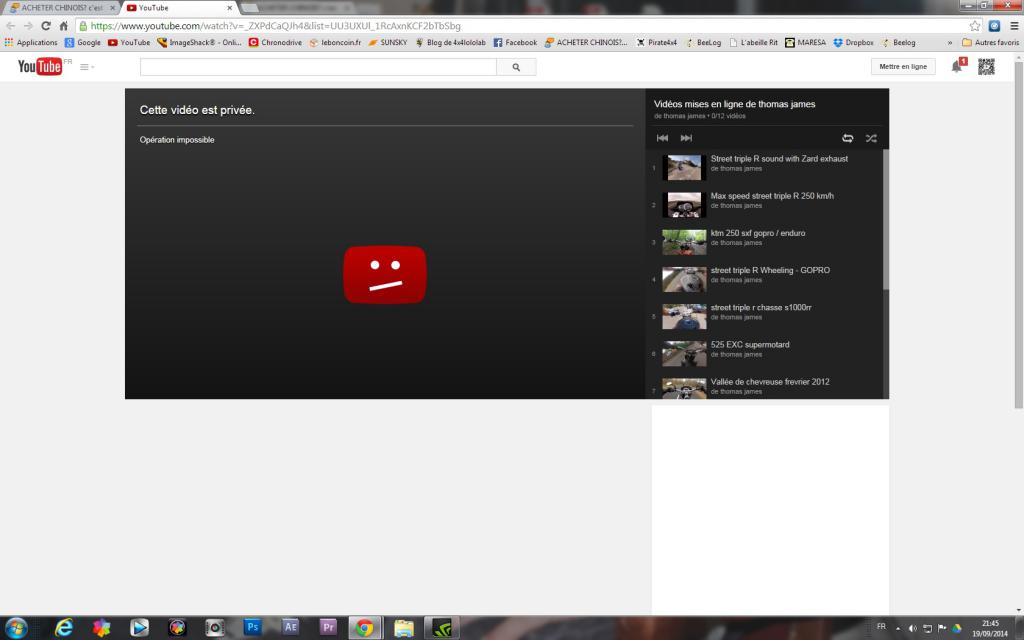

je me suis trompé, quelqu'un pourrait me deplacer ce sujet dans les "problème" svp. merci beaucoup

Oups, c'est bon j'ai rendu la vidéo publique. Merci

MessagePosté le: Dim 21 Sep - 14:35 (2014)    Sujet du message: Problème carte de vol zero UAV ys-x4 Répondre en citant
Okay  merci  Wink
