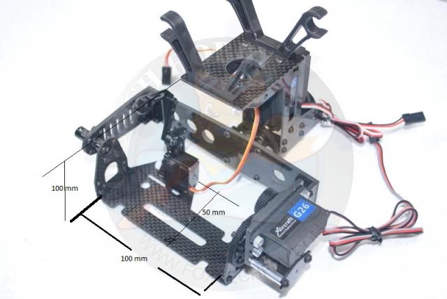

salut,
quelqu'un peut il me donner la cote de la nacelle interieure (j'ai recu un gf1 larg 120mm et je me posais la question si ca allait rentrer ??!!
-naza gps /xaircraft X4 650V/moteur 2834 ca 10 -esc 30a greek - 10x5 graupner -4s@5a

Voila Exclamation

merci jean et snif je l'ai prise pour rien alors :-(  Bannir
edit  : j'ai trouvé mon bonheur :
http://www.foxtechfpv.com/xaircraft-biaxial-gimbal-extend-upgrade-set-p-424…
cool =)

2 cm de plus

je pense changer ma nacelle sur mon nouvel hexa: celle là est parfaitement compatible avec les chassis OMGFLY.
je projette d'y mettre un canon s95, piloté Gentled.
quelle différence entre la 2 ou 3 servos ? une histoire de taille ?

Tu as quoi comme servo là dessus ? A quelle vitesse ils vont ?

euuhh..sur la photo je vois g26 et g50 . je n'en sais pas plus !

salut,
en fait celle a trois servos , c'est dans le cas ou tu commandes l'apn avec un mecanisme(donc un 3eme petit servo) qui actionne le bouton de declenchement au dessus de l'apn. donc ca doit etre ca la difference.
