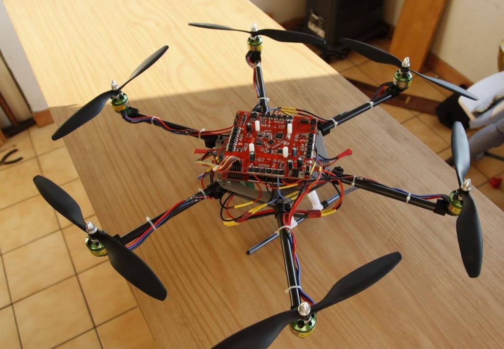

après quelques déboires  ( ACC défectueux )  j'ai fait les 1ers tours d'hélice avec mon hexa Mk clone.
du trim à mettre sur 2 axes, sinon rien à signaler.  Me reste à greffer un petit tunnel sur le capteur baro, à controler les PID ( un peu vif en roll malgré config "beginner" )  et ensuite...NC, gps et mag !
la frame est pas mal, mais les fixations  chassis/bras sont à serrer avec 4 vis: j'en avais juste assez pour 2 par bras, et ça bouge un peu...  les vis ne sont pas fournies avec la frame, dommage....

je continue à donner mes impressions sur ce post.
Test grandeur nature hier ....  en 3 s, 2200 mah : autonomie ridicule et  peche minimale, mais ça vole.
Le top est de passer en 4s: j'ai un 2650 mah,  le régul chauffe pas mal ( à changer ) mais  y'a de la marge  pour charger, la conso est moindre et l'autonomie bien meilleure.
qqes coups de trim arriere et droite, et voilà un multi hyper stable sans la moindre option activée ( ni baro , ni gps ): je peux poser la radio au sol Shocked   faut juste doser le gaz.  Je trouve l'engin assez vif : je vais essayer de diminuer la vivacité lors des mises en angle.
j'ai remarqué aussi quand je mets plein pot, qu'il dévisse un peu coté YAW en montant.  Et le plus bluffant quand on connait le multiwii c'est que ça ne tremble absolument pas en descente: c'est royal.
De meme quand on saisit l'engin à la main et qu'on le secoue, il se remet à plat très vite et on le re-lance dans la foulée et il reste à plat  ! les copains sont bluffés !
bref une super machine, qui reste encore à optimiser

si, si j'ai la totale, mais je monte tout petit à petit, et je vole afin de bien m'habituer et de "roder" un peu la mécanique et le bonhomme car 6 bras c'est pas 4 , ni 3 !

beaucoup plus de peche en 4s, mais avec le regul 7805, ça craint un peu...  je suis avec des 10*4.5 et tout va bien.  Je vais donc rester en 3s de grosse capacité: je ne chargerai pas trop  " la mule"....
pour le kit navi, on sera bientot fixé...  j'ai vu  qu'on pouvait étendre le plan de masse du gps pour améliorer la réception: c'est 1 truc à tenter

1ers tests en vrai hier, mais avec du vent....
suis obligé de trimmer gauche et arriere.  Le controle d'alti  est ok, mais pour le gps, ça ne va pas du tout : il ne tient pas la position très longtemps, et quand il s'éloigne il ne revient pas à l'endroit.  J'ai  un fix de 9 sat et la position  home est mémorisée.   Tout déplacement de la machine est bien répercutée dans les coordonnées sous mkt....
Le mkmag est il opérationnel sans le gps ?  car mon hexa  prend parfois une orientation non demandée ( coup de lacet à gauche ou droite )

mon 1er réflexe a été de démonter le mag/gps/nc et de voler avec la FC seule.  Ca dérive un peu coté lacet  et je dois toujours compenser gauche et arriere.
Je vais d'abord résoudre ce probleme de dérive du yaw + relative inefficacité  en lacet coté droit ( tout va bien à gauche ).
Les moteurs doivent etre parfaitement d'équerre ou bien un léger angle est à respecter selon que le moteur tourne en horaire / anti horaire ?
je vais équilibrer mes 6 hélices, et re-calibrer le mag ensuite.

J'avais zappé c'était toi à l'origine de ce post. Du coup je t'ai répondu sur mk.fr. Je suis étonné que tu ne te sois pas fait allumé. Comme quoi, les à prioris....
Le seul problème pouvant provenir d'une hélice est une grosse différence de masse, pas un problème d'équilibrage.
En théorie tes moteurs doivent être verticaux.
Cependant tu peur en incliner ou plusieurs pour régler tes problèmes de lacet. Mais c'est du bricolage.
Ton chassis est il bien équilibré? Si tu penche d'un coté tu peux avoir ce problème.
Sinon cela peut venir des moteurs. Vérifie bien les connecteurs et les soudures.

J'avais pas bien vu ton châssis. Tu as des tubes ronds. C'est donc sur à 95%, tu as des moteurs qui ne sont pas parfaitement verticaux....
