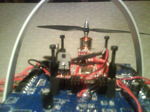

Hello,
A quoi correspond cette pièce (photo) sur ma FC ? Il y a 2 pièces identiques à celle-ci dont une chauffe beaucoup. Je m'en suis rendu compte en passant par hasard un doigt dessus. Chauffe vraiment beaucoup alors que sa sœur est froide. Et est-ce que c'est grave docteur ? Mr. Green
MessagePosté le: Ven 28 Oct - 20:44 (2011)    Sujet du message: Quadri 1.3 Gold Edition Répondre en citant
Cest normal c'est regulateur qui transforme ton 12.6 volts 3s en 5V !!

MessagePosté le: Ven 28 Oct - 20:52 (2011)    Sujet du message: Quadri 1.3 Gold Edition Répondre en citant
Ok merci Jean-Louis c'est rassurant
Mais pourquoi sa sœur, elle, reste froide. Elle ne fait pas le même boulot ?

MessagePosté le: Ven 28 Oct - 21:21 (2011)    Sujet du message: Quadri 1.3 Gold Edition Répondre en citant
Celui qui chauffe alimente tes gyros, l'autre est prévu pour alimenter les sorties servos nacelles....Si tu n'en as pas monté c'est normal qu'il ne chauffe pas .....!!

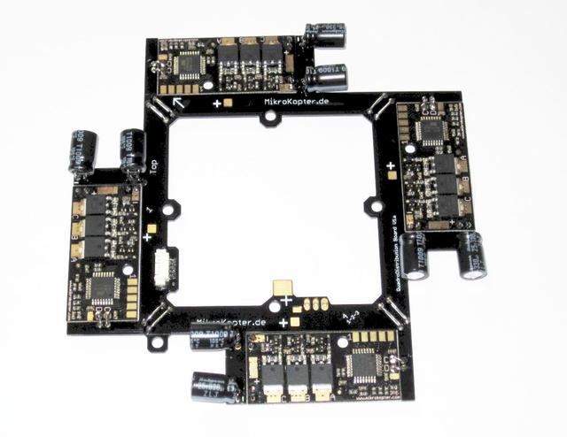

MessagePosté le: Ven 28 Oct - 21:38 (2011)    Sujet du message: Quadri 1.3 Gold Edition Répondre en citant
Je ne sais pas pour la carte 4BL chinoise, mais par contre j'ai en rab une carte de distribution quadro avec monté dessus 4 bl v2., vu que mon gaui500x a enfin voulu marcher avec sa centrale GU-344...
Elle est prête à connecter, cable alim lipo en dean, et cables JST pour connecter la FC , l'IC2 et le buzzer....
Prix du neuf : 4*55 +34....Eh oui c'est du pur teuton de MK.de..
Je te la propose à 150€.
c'est pas la photo de la mienne (je la mettrais demain)
