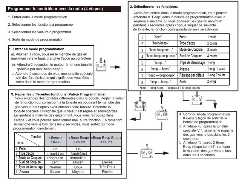

Bonjour à tous j'aimerais savoir comment étalonner  ses ESC comme à la premier utilisation ?  Rolling Eyes

Je te passe la doc en français pour le réglage des controleurs turnigy...A priori il semble que pas mal de marques ont le même système...
Le reset se fait en raccordant directement le controleur à ton récepteur (prise thro /gaz)
Par contre je crois que ton controleur doit être raccordé aussi à un moteur, pour entendre les bips...
C'est comme ca que j'ai récupéré mes controleurs Gaui 18A et que mon Gaui500x vole..

Je viens enfin de trouver de régler mon brushless qui avait le mode frein enregistre.
Pourriez me dire quel le mode le plus adéquat sur Les 8 items pour mon y6 avec moteur axi 2814/22.

Ta réponse est là :
http://achetechinois.xooit.fr/t742-Bien-parametrer-ses-ESC-pour-un-multirot…
