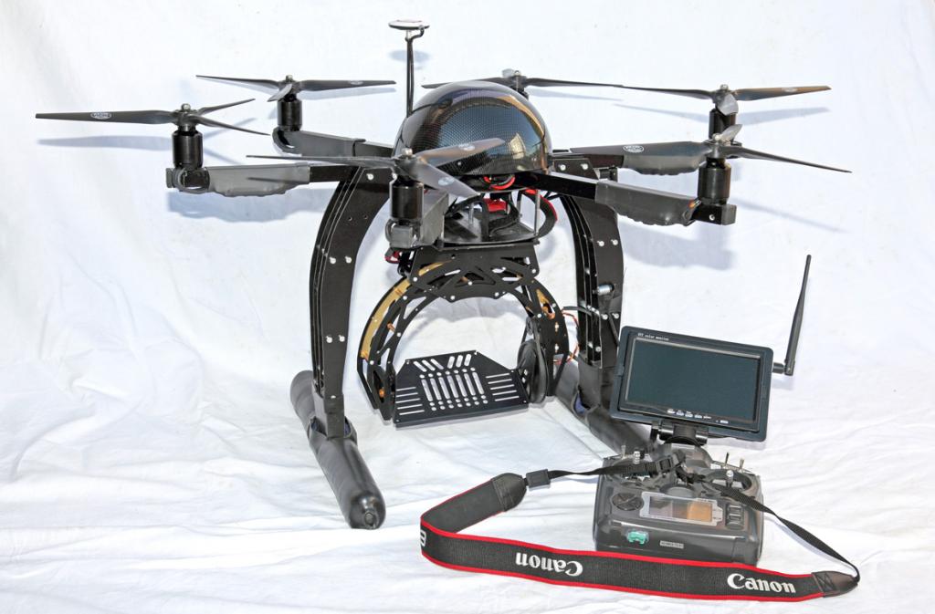

Je vous donne la dernière photo de la bête :
Pas de photo du résultat final, désolé!
MessagePosté le: Mer 29 Fév - 20:31 (2012)    Sujet du message: HEXA XXXL WooKong Répondre en citant
Il avais de la gueule !
2 questions :
Ou a tu trouver la demi-boule ?
L'ecran tft, il integre le recepteur video ?
MessagePosté le: Mer 29 Fév - 21:59 (2012)    Sujet du message: HEXA XXXL WooKong Répondre en citant
Le dôme est très fragile, il vient de megacoptershop.de
Tout est intégré par mes soins. Une bonne galère!
