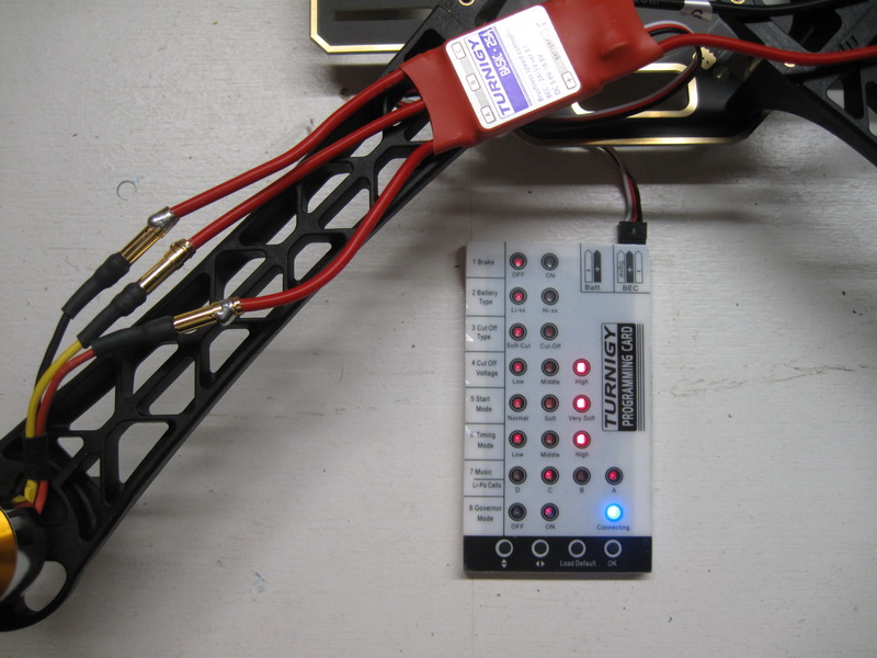

En plus j'ai voulu vérifier la config de mes contrôleurs (des turnigy basic 25A) avec la carte de programmation turnigy, mais rien a y faire...
J'ai branché le câble radio  sur la carte de programmation et raccordé une lipo 12V sur le contrôleur, a ce moment la petite musique puis bip intermittent espacé de 2 secondes environ...
voici une photo de la carte :
si quelqu’un a une idée, sinon je le ferais avec la radio...

Pour la carte de programmation , je n'y ai jamais rien compris... je préfère utiliser les stiker radio pour les différentes séquences

Quand  à mes turnigy Basic 25A, je vais les vérifier avec la radio, maintenant que j'ai pigé le coup avec le Gaui...
