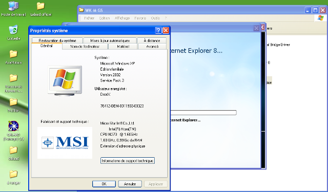

Bonsoir à tous, j'ai besoin d'âmes charitables Crying or Very sad

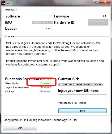

Apres a voir reçu et entré le numéro de série View comme ci dessous:

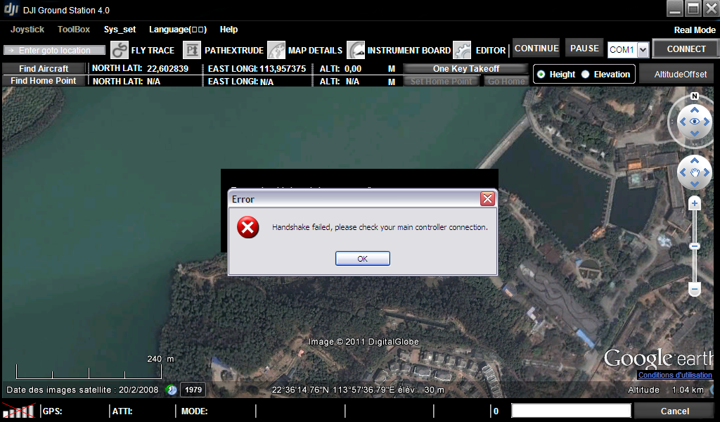

Je n'arrive pas à établir la communication série (2.4Ghz) entre le logiciel Ground Station 4.0.3  et le WK-M. Evil or Very Mad
Quelqu'un à t'il une idée  Question
Le port comm est bien sélectionné (Prolific USB-to-Serial Comm COM1)
J'ai essayé d'autres ports comm (COM5, COM10 ) et c'est toujours pareil.  Evil or Very Mad

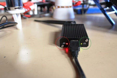

Double prise USB connecté pour la puissace, etc..
Une erreur s'affiche voir ci-dessous:
Voici mes configs (problème identique sur 2 PC portables sous XP).

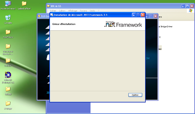

A savoir que l'instal de FrameWork 3.5 me ressort cette erreur:
Quelques infos de plus:
Question Question Question Question Question Question Question Question Question Question Question Question Question
Au secours
Merci d'avance... Rolling Eyes

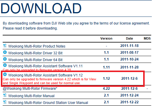

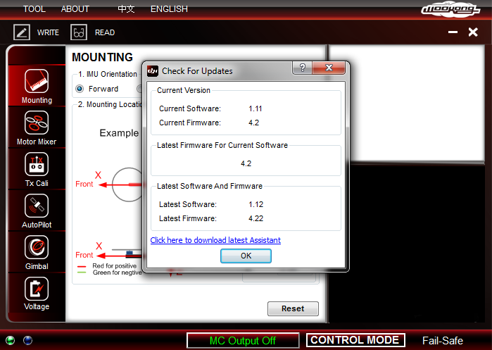

Deux soucis possibles:
- tu dois passer en version 1.12 et 4.22 dixit DJI pour que ça fonctionne
- Ton module sur le multi doit être à au moins 1,5m du transmetteur relié au PC ( c'est ce qui m'était arrivé) pour capter correctement.

MessagePosté le: Lun 26 Déc - 19:07 (2011)    Sujet du message: WooKong-M View WooKong-M Click&Go Répondre en citant
Ok, je vais essayer de suite drv67 Razz .
MessagePosté le: Lun 26 Déc - 19:16 (2011)    Sujet du message: WooKong-M View WooKong-M Click&Go Répondre en citant
Effectivement la version soft pose problème, seule la 4.22 est compatible
DIGITRONIQUE
Messages: 40
Localisation: Entre Ales & Nîmes (30)
MessagePosté le: Lun 26 Déc - 19:28 (2011)    Sujet du message: WooKong-M View WooKong-M Click&Go Répondre en citant
OK, j'update dans la foulée. Okay
A de suite...

MessagePosté le: Lun 26 Déc - 19:42 (2011)    Sujet du message: WooKong-M View WooKong-M Click&Go Répondre en citant
Merci, merci et encore merci, ça marche... Razz
