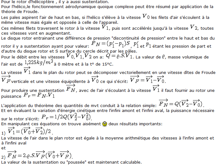

MessagePosté le: Mar 15 Nov - 08:46 (2011)    Sujet du message: Logiciel calcul poussée moteurs Répondre en citant
En attendant de retrouver ton adresse je te propose cette méthode :
Ou un article ecrit en avril 2011 sur MK-info....
"...En fouillant différents forums, dont celui de mes paramoteurs RC, j'ai découvert ceci :
Choisir son ensemble motorisation, controleur et hélice....
Un article très didactique avec formules et feuille de calcul pour définir les hélices ayant le meilleur rendement (diamètre et pas) selon le choix du moteur
Un deuxième article dans le même style....
Initiation à la propulsion électrique.
J'ai trouvé ces 2 articles intéressants, d'autant que je me suis aperçu que certaines de mes hélices ne correspondaient pas avec mes moteurs...."
si cela peut aider...
