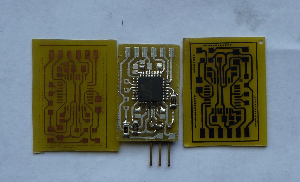

mais j'ai pas de problèmes avec leur identification, vu qu'il y a quelques années j'ai fait des circuits imprimés pour le convertisseur I2C (de type Schrediquette), pour adapter le MK d'un pote avec des ESC plus puissant parce qu'à l'époque on ne trouvait pas tout les convertisseurs disponible aujourd'hui sur le marché
je dois même avouer que les circuits imprimés sont tellement petits que j'en loupais de temps en temps un lors de la photo-sensibilisation
je suis tout simplement étonné que vous balancez un programme bien spécifique dans plus où moins n'importe quel ESC, sans en connaître le schéma donc sans connaître la distribution des sorties, qui est parfois différente d'un modèle à l'autre, ce qui explique certains problèmes de fonctionnement
mais j'ai rien contre, j'aime bien les aventuriers, ça fait parfois avancer les choses
une photo d'un des convertisseurs que j'ai fait
