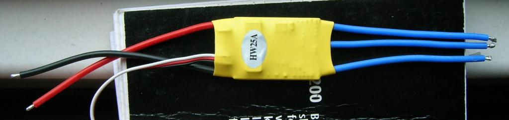

Bonsoir tout le monde.
J'ai acheté ces controleurs, pour mon futur Hexa Wookong:
http://www.hobbyking.com/hobbyking/store/uh_viewItem.asp?idProduct=6459
J'avais lu sur le forum que sous la gaine thermo, c'était des plush.
Or quand je branche la prise servo, à ma carte (réglage esc) turnigy, aucune led s'allume.
Suis je obligé de faire tout les réglages avec la vieille méthode (la radio et le manche gaz)?
Merci d'avance.

Déjà, ce qui m'a surpris quand j'ai enlevé la gaine thermo de l'esc, le fil rouge du câble servo n'était pas soudé.
Il n'y a rien qui ressemble à un bec dans cet esc.
Je pense avoir acheté les mauvais esc.

MessagePosté le: Ven 2 Déc - 10:40 (2011)    Sujet du message: Hobbyking SS Series 40-50A ESC Répondre en citant
Citation:
Cet ESC n'a pas de BEC (Opto), il est donc normal que le fil rouge ne soit pas soudé.

Je peux quand même m'en servir pour le wookong?
MessagePosté le: Ven 2 Déc - 13:42 (2011)    Sujet du message: Hobbyking SS Series 40-50A ESC Répondre en citant
a priori je dirais oui mais il va te falloir un bec externe pour alimenter le wookong , n est il pas ?
