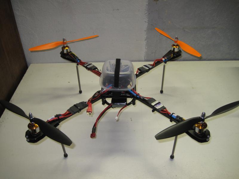

suite à la lecture de ce trhead, je me suis lancé avec cette carte
donc voici ma frame:
Epoxy 1.5mm
bras en tubes Carbon HK450
Pour ma part, je l'ai monté sur un quad avec des bras de 23cm, ça nous donne 60cm de moteur à moteur opposé, et 43cm de moteur à moteur cote à cote.
Comme motorisation, j ai mis 4 Keda 20-28M 15A 1050Kv avec hélice GAUI 8" et 4 esc 30A Hobbywing Pentium (18A auraient pu suffire, mais, si je veux passer sur de plus gros BL... )
Il sort à 895gr sans lipo(3s 2200mA nanotech)
la petite vidéo qui va avec:
par contre impossible de driver sous windows 7 en 32 et en 64 Sad
amitiés, Eric
L’expérience de chacun est le trésor de tous
Visiter le site web du posteur MSN

UN quadri équipé de la FreeFlight, sur une base de chassis Mk.de amélioré, avec des moteurs chinois 2212-1000kv, controleurs turnigy basic 25a flashés....pas de mode ATTI, ni GPS, mais cela se controle pas mal et ça vole bien..
surtout pour une carte à 45€..
