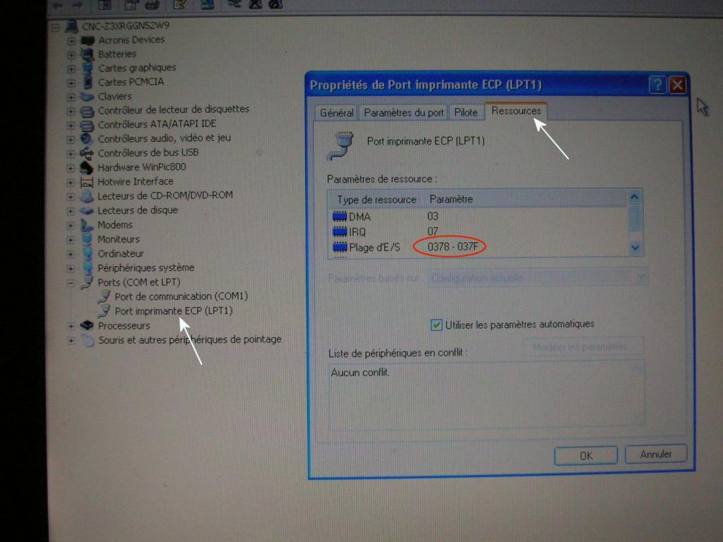

Les ports parallèles d'origine sur les PC sont des ports Natifs, donc, vous avez la petite fenêtre où il est marqué ressource, où se trouvent vos DMA, vos IRQ et l'adresse du port 0378 pour LPT1

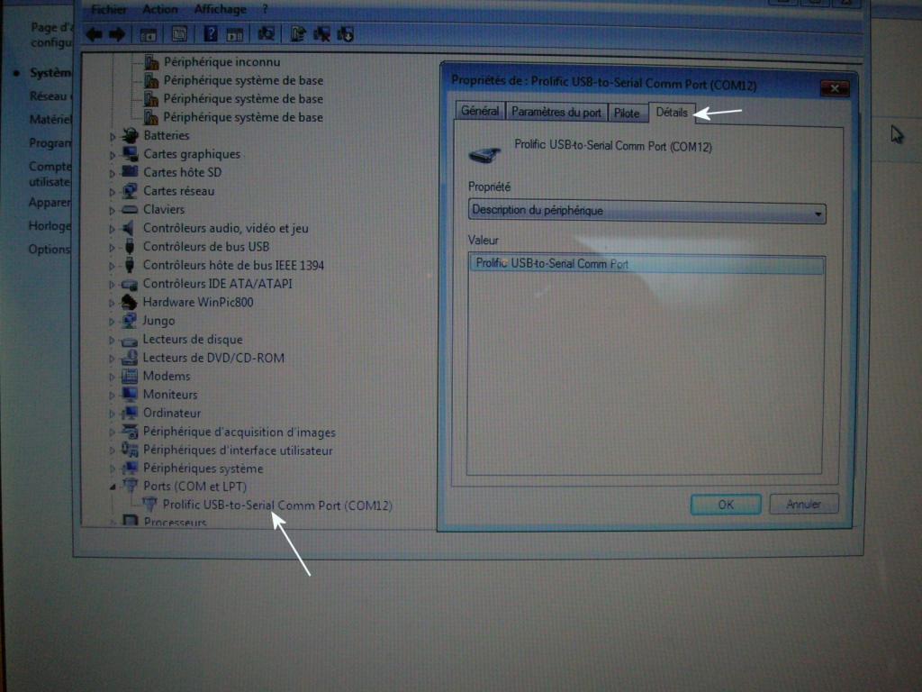

Le problème des adaptateurs est, que ceux ci ne sont pas reconnu comme des ports Natifs et on des adresses exotiques que ne reconnaît pas le logiciel que vous utilisez, bien souvent, quand vous regardez dans les propriétés système, ceux ci sont des adaptateurs USB à base de chipset prolific

Toujours est il que je connais un gars très chaud dans la manip des PC, qui m'a dit "en informatique le seul problème c'est ce qui se trouve entre le PC et la chaise", je lui ai ramené un PC avec une expresscard prolific et 3h après ça n'allait toujours pas
Bref, celles qui fonctionnent ci-dessous, faites bien attention de ne pas les débrancher à chaud
