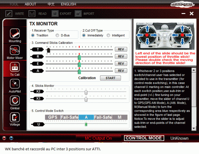

Si ton récepteur était branché au moment des screen shot, ton problème vient du paramétrage de l'inter 3positions. C'est le truc en bas de l'écran Tx. Tu es en failsafe.....

AIL/PROF/GAZ/DIRE/TR/AV6/AV5AV4 ==> HOLD OFF pour tout.
MessagePosté le: Lun 12 Déc - 22:23 (2011)    Sujet du message: Mon wookong mise au point Répondre en citant
Est ce que ton émetteur était allumé lors du screen shot?
Dans l'affirmative, ton 3 positions est mal paramétré. Il indique au wookong de se mettre en failsafe. Et pas en manuel atti ou gps.
Dans le cas négatif, pourrais tu refaire le screen shot avec l'émetteur sur "on".
Attention, le failsafe de l'émetteur ne se règle que sur l'entrée correspondant à l'interrupteur 3 positions. Les autres voies ne servent à rien.

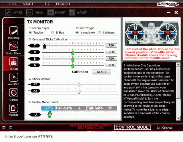

Voila à ce que tu doit obtenir avec ton inter 3 position.

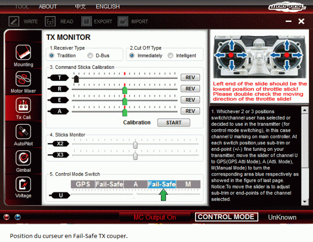

Et quant tu passe en Fale-Safe en coupant ton TX.
Le Fail-Safe le curseur peut etre a droite ou a gauche cala n'a pas d'importance.
