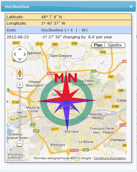

Par contre un site très sympa (mais en anglais) qui permet de calculer la déclinaison magnétique, selon la latitude/longitude et date choisi...on peut aussi simplement choisir un PAYS/VILLE et lancer le calcul...
L'adresse du site : http://www.ngdc.noaa.gov/geomag-web/#declination
Avec affichage d'une carte (exemple sur RENNES à 1°27' W, Strasbourg sera plutôt à 1°30' E)
MessagePosté le: Jeu 23 Aoû - 09:18 (2012)    Sujet du message: Futur électroniue de vol : le YS-X6 Répondre en citant
Oh puré et Paris a -0° 11' 38" je suis loin de la valeur de la chine -6 5 ....
Ca je le bouge ce soir en testant le phone.
Mais question quel incidence cela a sur nos machine ce paramétrage la?
