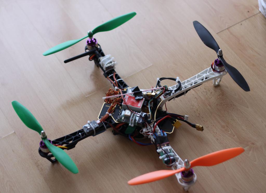

Mon quadri DJI fpv
MessagePosté le: Jeu 29 Déc - 14:10 (2011)    Sujet du message: Mon quadri DJI fpv Répondre en citant
Configuration :
ESC hobbyking 25-30A
Moteurs RCtimer 2830-14 750kv
Helices SF 10x4.5
Naza
Recepteur Dragonlink
EzOSD (un peu du luxe.. je vais surement le mettre dans un avion et mettre un autre OSD, assez simple)
Lawmate 500mW 2.4 avec regul chez Nghobbies
Camera KX 181 HQ 12V (non montée sur la photo)
Tourne en 3S 2200mAh, un peu moins de 10min d'autonomie
J'ai effectué mon premier vol sans fpv ce matin, superbe ! un peu de vent, quand je montais plus au que la maison j'avais un peu de mal a repartir d'un coté ...
Il n'est pas a 100% terminé, il faut qua j'arrange 2-3 cables et que je refasse une antenne pour le DragonLink (trop longue), et finir d'équiper les moteurs avec les nouveaux cones ..:
Astuce :
Sur les moteurs 2830, rctimer propose un belle accesoires:
http://www.rctimer.com/index.php?gOo=goods_details.dwt&goodsid=545&…
il faut changer l'axe aussi :
http://www.rctimer.com/index.php?gOo=goods_details.dwt&goodsid=552&…
Ou alors on peux acheter les moteurs directement equipés :
http://www.rctimer.com/index.php?gOo=goods_details.dwt&goodsid=549&…
Place a la photo :

MessagePosté le: Jeu 29 Déc - 14:33 (2011)    Sujet du message: Mon quadri DJI fpv Répondre en citant
Tu as déja testé le FPV lawmate en 2.4Ghz, ? pas d'interférence

MessagePosté le: Jeu 29 Déc - 16:01 (2011)    Sujet du message: Mon quadri DJI fpv Répondre en citant
hello,
Pareil pour moi, je sais pas ou caser cette antenne de dragon link ... beaucoup trop longue !!!
il existe de petite antenne courte ... pour du FPV pas trop loin (qq km quand même) ça devrait aller

MessagePosté le: Jeu 29 Déc - 20:28 (2011)    Sujet du message: Mon quadri DJI fpv Répondre en citant
pour les antennes, je les achète ici:
http://www.flytron.com/antennas/104-5dbi-433mhz-uhf-antenna.html
http://www.flytron.com/antennas/103-3dbi-433mhz-antenna.html
http://www.flytron.com/antennas/105-5dbi-433mhz-uhf-antenna.html
http://www.flytron.com/antennas/126-3dbi-433mhz-uhf-antenna.html
MessagePosté le: Jeu 29 Déc - 20:35 (2011)    Sujet du message: Mon quadri DJI fpv Répondre en citant
Je n'ai pas testé le lawmate avec les moteur sen route, mais si mes souvenirs sont bon, l'EZOSD filtre et pareil pour le regul Nghobbies, je vous tiens au courant !
Pour les antennes, le but n'est pas de faire du LongRange, donc oui une antenne boudin suffira, il y en a a 2dollars sur la bay ...

MessagePosté le: Sam 31 Déc - 09:45 (2011)    Sujet du message: Mon quadri DJI fpv Répondre en citant
Toine, c'est quoi la carte qui ressemble à une ARDU avec le GPS dessus ?
Hexa T810 DJI-WK/GPS + Quad TBS Discovery Naza/GPS long range + Hexa Simiban WK
MessagePosté le: Sam 31 Déc - 09:51 (2011)    Sujet du message: Mon quadri DJI fpv Répondre en citant
Ce n'est pas l'OSD ?
MessagePosté le: Sam 31 Déc - 09:56 (2011)    Sujet du message: Mon quadri DJI fpv Répondre en citant
C'est L'EzOSD Wink
