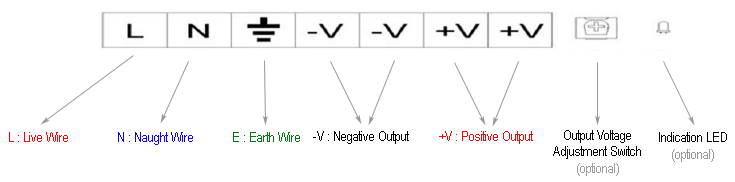

Cela ressemble à cela :
Le principal le bornier arriere !!!
Donc comme sur la photo il faut relier les trois pins Y suivants :
N N N N N Y
N N N N Y N
II II N N N Y N N II II
II II N N N N N N II II
Les I représentants les quatre cosses de sorties de puissance 12 V (A Gauche le moins , à droite le plus )
Pour le raccordement sur les bornes de puissance j'ai utilisé des cosses falston de 6.3mm
Voila c'est terminé Okay
Pour info , chaque "Power Supply" de serveur a un brochage particulier , donc avant d'acheter une de ces alimentations , allez sur ce post et vérifiez que quelqu'un a déja réalisé cette bidouille , j'ai eu d la chance Mr. Green Mr. Green ............................
