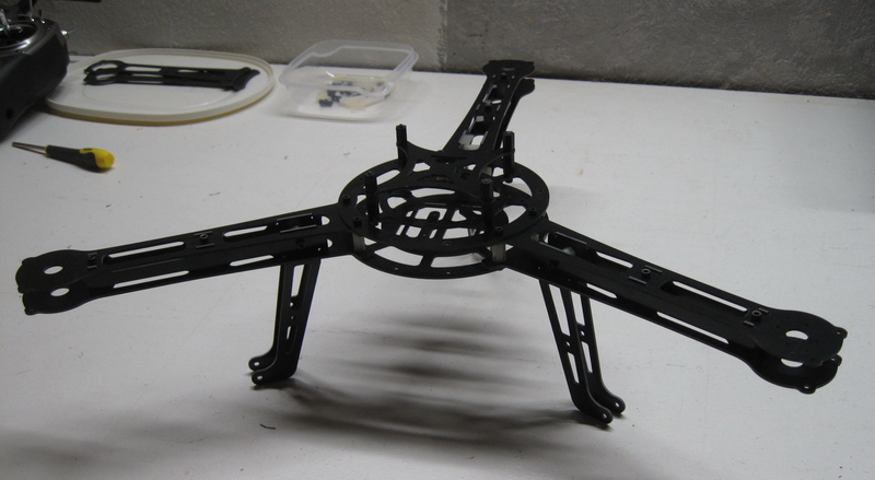

Ok.. Luis a fait un peu de travail ce soir..!
MessagePosté le: Jeu 16 Fév - 14:10 (2012)    Sujet du message: BlackWidow - SpiderQuad - Dial Fonzo Répondre en citant
Super, j'ai eu un mot de Luis pour une expédition demain...
Par contre au vu des photos, je ne vois que 3 emplacements moteur....Comment je monte 4 ou 6 moteurs dessus...?
Ou faut il les monter sur la même embase...?
sinon chouettes photos...

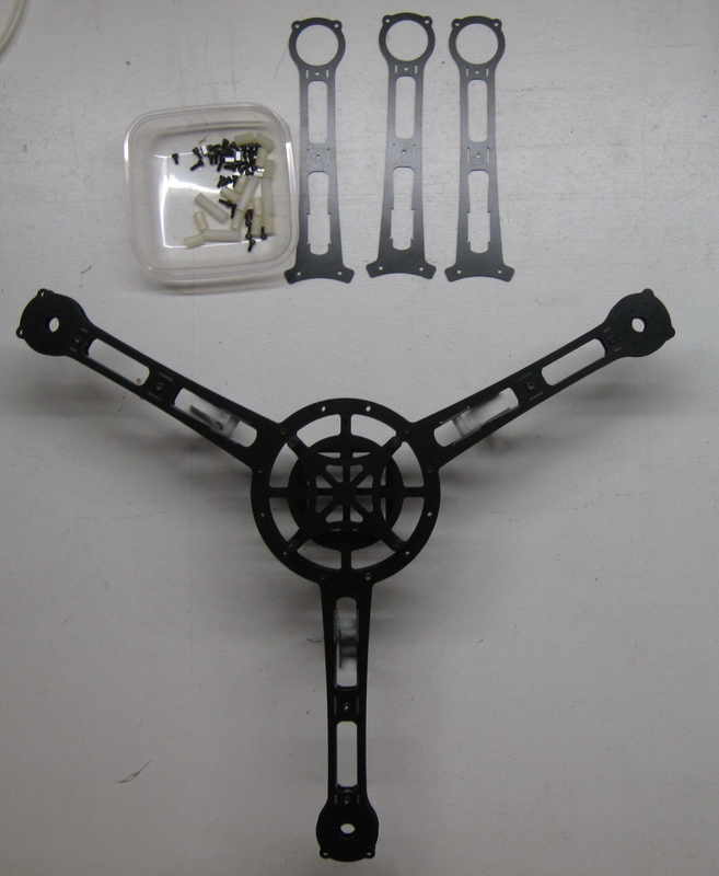

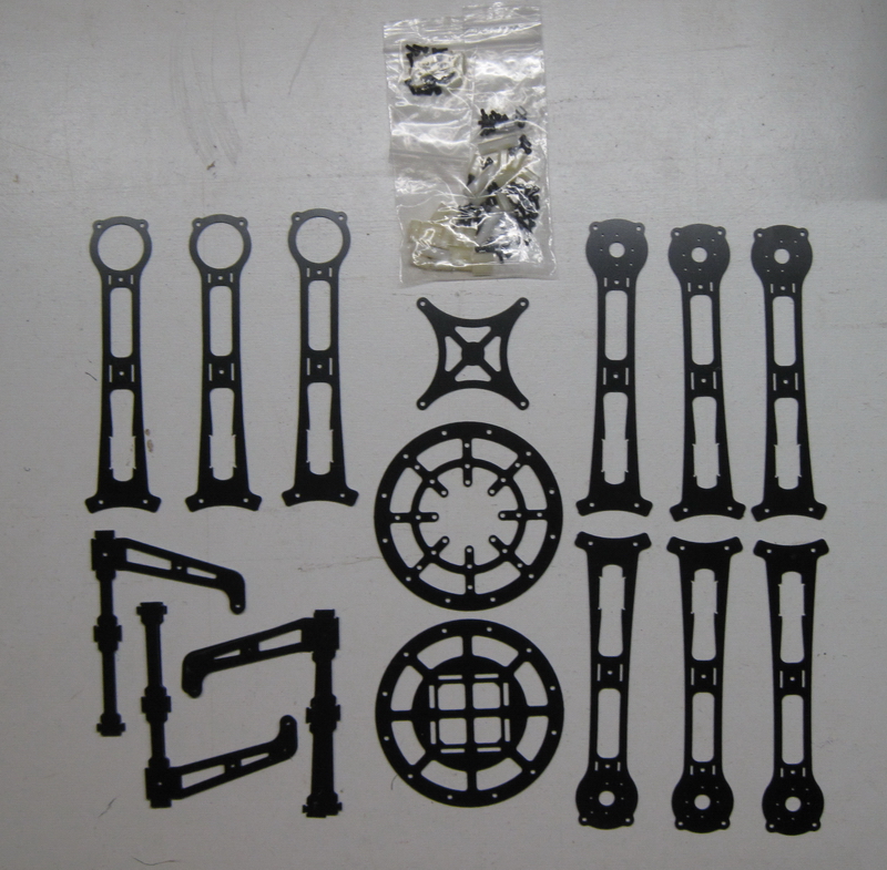

En faisant l'inventaire, je dois sincèrement remercier Luis, qui m'a fait 3 bras supplémentaire (avec fixation moteur) pour pouvoir choisir librement le montage en Y4 ou en Y6...
Un seul mot : Genial !!!!
Eric : au fait la matière c'est du G10, mais cela se colle avec quoi....?
MessagePosté le: Mar 21 Fév - 18:30 (2012)    Sujet du message: BlackWidow - SpiderQuad - Dial Fonzo Répondre en citant
HK c'est la catastrophe!!!! de plus en plus!!!! va falloir changer de boutiquier Shocked
Trois semaines que j'ai commandé mon matos Evil or Very Mad
MessagePosté le: Mar 21 Fév - 18:37 (2012)    Sujet du message: BlackWidow - SpiderQuad - Dial Fonzo Répondre en citant
Colis déballé : 3 bras en plus et des vis...
Un petit montage à froid, juste pour voir la bête, car les moteurs sont même pas dans la "print queue" de HK...
