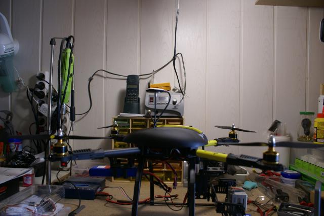

La photo de mon X650, désolé pour la qualité de la photo.
Je trouve que les moteurs ne sont pas inclinés pareils, est-ce normal?

Non chez moi les moteurs ne sont pas inclinés, mais bien à angle droit avec le chassis Question  comment a tu fait pour les incliner comme ça Question

C'est la question que je me pose, j'ai suivi le schéma de montage mais j'au dû rater quelque chose.

Vérifie ton montage, car ce n'est pas normal Neutral

Quant aux bras qui ne sont pas horizontaux c'est fort curieux, un bras je veux bien mais 4 ca fait top non?
Peut-être un nouveau design de chez Xaircraft.
J'espère que ce ne sont pas les moteurs qui sont tous inclinés légèrement à gauche qui font tourner la quad sur lui-même.

J'ai remarqué qu'en tordant les bras je peux mettre les moteurs droits, il manque de rigidité dans le frame.
Essaies voir et tu vas comprendre ce que je voulais dire.

Moi si je veux tordre les bras je casse Razz  tu a 2 vis qui traverse les tubes si tu respecte le montage de la page 7 non seulement c'est impossible à tordre et c'est d'équerre maintenant chacun fait ce qu'il veux avec ses bras Mort de Rire
Ton problème est ailleurs réfléchie Exclamation
Ouvre un post pour ton problème car la on pollue un post qui concerne la nacelle.
