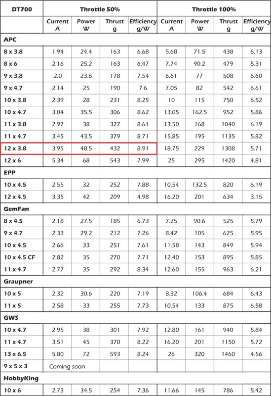

Pour mon millième message un petit test sans prétention que j'ai trouvé sur RC group :
Les paramètres fixes du test :
Motor: hexTronik DT700 11.1V, max 13A.
Batteries: Turnigy nano-tech 3S 4000mAh 35-70C, rechagées avant chaque test
ESC: Hobbywing Pentium 30A - Timing mode: Middle
Turnigy Servo Tester and GWS Servo Tester MT-1
Junsi PowerLog 6S Wattmeter - LogView software - Soehnle scales
Les appareil de mesures ne sont pas irréprochables mais sont largement suffisant pour faire des comparaisons.
Les tests ont été fait en deux étapes :
1 - Un test à mi régime
2 - Un test à régime max
Ce n'est pas le test au top. Il aurait été intéressant d'avoir une vraie comparaison à poussée identique et pas à mi gas ou à plein gas.
Il met en évidence cette vérité mainte fois constaté : Plus l'hélice est grande, plus le rendement est bon.
Ensuite les hélices graupner, outre leur superbe look et leur grande durée de vie ne sont pas aussi efficace qu'on ne pourrait le penser.
La marque de référence reste donc les APC. Dommage qu'elles aient cette couleur HLM soviétique. Elles seraient parfaite autrement.

Moi je reste sur ma faim !!! Confused
Effectivement il aurait du faire des essais à poussée identique et sur le méme type de moteur avec des kv différents.
Là on aurait pu comparer les hélices en fonction du kv ....... Sad

Pour le coup dans le test de catlord, les graupner 11" sont meilleur que les APC 12. Ceci, pour un hexa en stationnaire (750 g de poussée) alors que dans le premier test la comparaison se fait pour une poussée deux fois moindre. C'est la démonstration de la limite du premier test et de la force du test de catlord.

Pour le coup dans ce test, les graupner 11" sont meilleur que les APC 12. Ceci, pour un hexa en stationnaire (750 g de poussée) alors que dans le premier test la comparaison se fait pour une poussée deux fois moindre. C'est la démonstration de la limite du premier test et de la force du test de catlord.
Je ne vois pas en quoi tu trouves les Graupner 11" meilleure que les APC, tu pourrais m'expliquer ce qui te fait dire ça ? les chiffres du tableau sont à mon sens à l'avantage des APC. Dis mois comment tu vois la chose SVP Wink
MessagePosté le: Jeu 16 Fév - 10:36 (2012)    Sujet du message: tests de 24 hélices Répondre en citant
Ok , jviens de comprendre, c'est dans le test à Catlord que l'avantage est au Graupner. Sauf pour ce qui en est des vibrations toute fois Smile
