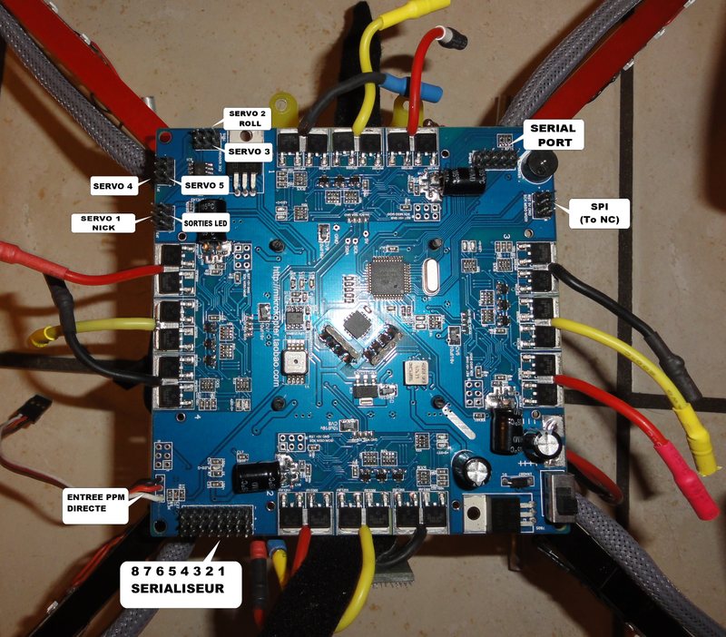

Hello,
 je ne sais pas trop ou poster a lors je le met dans les chassis ...
 je viens de parcourir avec attention le fofo et rien du tout sur : Je veux me monter un exa avec ma carte chinoise  rouge (donc la 2 ieme version)?
 what else?
 en fait je viens de recevoir ma carte  et j'ai pris 2 ESC de chez MK par contre je ne sais pas ou les soudés sur la carte ?
 quelqu'un a-ti-il une idée ?
seb

MessagePosté le: Jeu 9 Juin - 10:05 (2011)    Sujet du message: Exa montage Répondre en citant
A priori , Non personne ne l'a utilisé pour plus qu'un simple Quadri....
Mais je crois bien avoir lu dans le post concernant cette carte et les photos fournies par Tekelito, que tu avais un endroit pour brancher 2 contrôleurs de plus....
Il ne te reste plus qu'a relire le post concerné....Bon courage...

MessagePosté le: Jeu 9 Juin - 16:51 (2011)    Sujet du message: Exa montage Répondre en citant
MessagePosté le: Jeu 9 Juin - 18:00 (2011)    Sujet du message: Exa montage Répondre en citant
J'avais bien vu cette image, mais elle n'explique pas comment branché 2 contrôleurs supplémentaires pour piloter un hexa....
Et c'etait la demande de chasseneige...

Hello ,
 exactement comme le dit dwasselin  c'est pas du tout ca que je recherche ...

MessagePosté le: Ven 10 Juin - 09:27 (2011)    Sujet du message: Exa montage Répondre en citant
Pour raccordé les 2 Bl supp dessous la carte tu a 2 pin IC2 c'est la, j'ai plus cette carte mais j'avais fait le montage
Cdt
MessagePosté le: Ven 10 Juin - 09:30 (2011)    Sujet du message: Exa montage Répondre en citant
C'est ici, desole pour le retard de reponse!

MessagePosté le: Ven 10 Juin - 09:39 (2011)    Sujet du message: Exa montage Répondre en citant
 merci bien , par contre j'ai la carte rouge ( qui doit etre la 2ieme version!) est-ce au meme endroit ?
autre question ou brancher l'alimentation (+ et 6) des 2 ESC supplémentaires ?
PS: j'essayes de prendre des photos a midi du recto / verso de ma carte .

MessagePosté le: Ven 10 Juin - 09:43 (2011)    Sujet du message: Exa montage Répondre en citant
pour la rouge je sais pas, cela doit etre indiqué au pire fait des photos
l'alim direct sur lipo, si ya un inter tu vire
cdt

MessagePosté le: Ven 10 Juin - 09:57 (2011)    Sujet du message: Exa montage Répondre en citant
alim directe sur le lipo = ok compris
 l'inter , il me semble je regarde a midi et fait des photos ..
